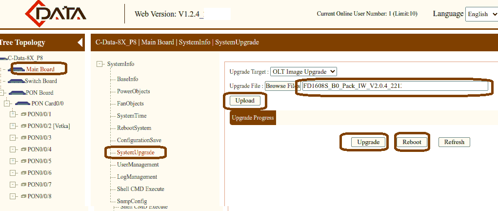

Firmware version V2.0.4_221229

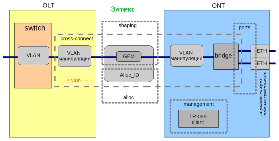

interface gpon 0/0
  ont add <PON_PORT> <ONT_ID> sn-auth "ELTX00000000" ont-lineprofile-id <ЛИНЕЙНЫЙ_ПРОФИЛЬ> ont-srvprofile-id 10
   ont description <PON_PORT> <ONT_ID> "ОПИСАНИЕ"
    ont port native-vlan <PON_PORT> <ONT_ID> eth 1 vlan <VLAN> priority 0
глобальный
service-port <НОМЕР> vlan <VLAN> gpon 0/0 port <PON_PORT> ont <ONT_ID> gemport 1 multi-service user-vlan <VLAN> tag-action transparent
Если в конце секции есть commit, то применение настроек данного типа происходит после ввода commit

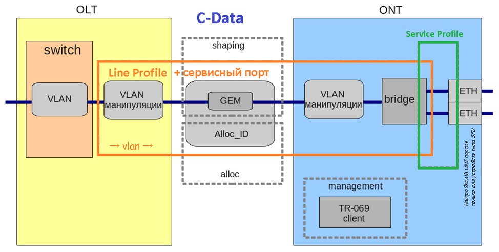

Работа с клиентскими устройствами
Подключения клиентских устройств ONU/ONT
В примере рассматривается более сложная схема перепривязки устройства. Для нового подключения процедуру удаления делать не нужно.

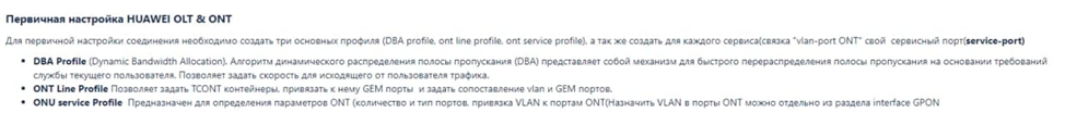

При регистрации нового абонентского терминала на OLT нужно назначить service profile и line profile.
При регистрации нового абонентского терминала ONT, ей также присваивается service profile и line profile. Line profile отвечает за настройки vlan, mapping, и содержит в себе информацию о гарантированной  и максимальной пропускной способности (DBA-profile).

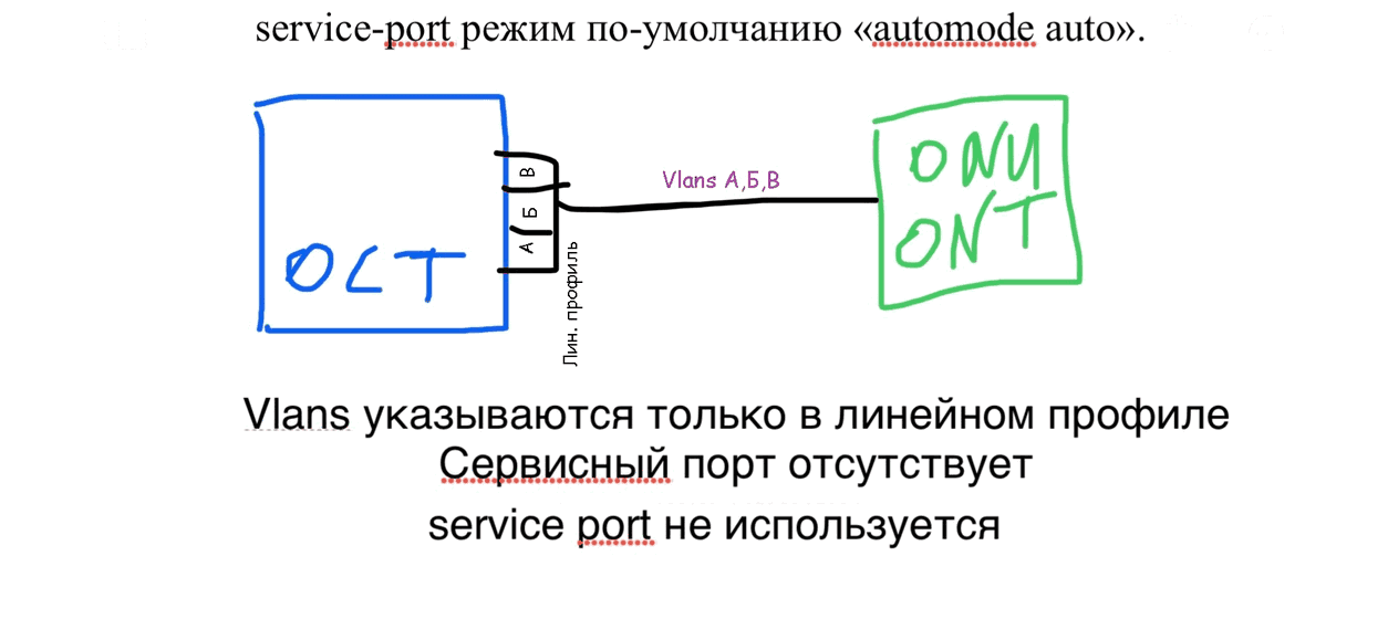

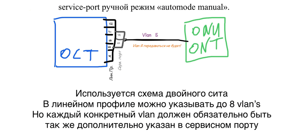

ont-lineprofile-id  -  номер профиля линии. Выбирается в соответствии с нужный vlanid.
ont-srvprofile-id  – Профиль портов для SFU устройств.
port native-vlan – Опция профиля сервиса, которая растегирует vlan UNI eth портов  ONU/NTU SFU устройств.
service-port 2507 Сервисный порт по принципу Huawei модели. Должен содержать нужный с нужный vlanid.
Сервисный порт создается после привязки физического уровня GPON к условному ONT ID .
Сервисный порт не создастся, пока ONT ID не создан

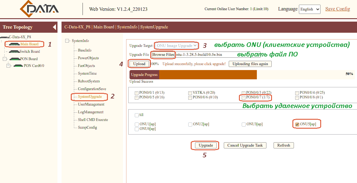

Если подключается Элтекс NTU-1 с версией ПО ниже 3.28.5.10, то нужно сразу же обновить ПО

Пример нестандартной конфигурации
ont-lineprofile gpon profile-id 1 profile-name "LP-КККККККККК"
  #tcont 0 dba-profile-id 0
  tcont 1 dba-profile-id 1
   gem add 1 tcont 1 encrypt off
    gem mapping 1 1 vlan 7
    gem mapping 1 2 vlan 10
    gem mapping 1 3 vlan 20
    gem mapping 1 4 vlan 21
  commit
 exit
ont-srvprofile gpon profile-id 10 profile-name "SP-ONT-1port-all_vlans"
  ont-port eth 1 pots adaptive catv adaptive
  port vlan eth 1 transparent
  commit
 exit
  ont add 3 1 sn-auth "ELTX621317C0" ont-lineprofile-id 1 ont-srvprofile-id 10
   ont description 3 1 "6433"
    ont port native-vlan 3 1 eth 1 vlan 10 priority 0

Для первичной настройки соединения необходимо создать три основных профиля (DBA profile, ont line profile, ont service profile), а так же создать для каждого сервиса(связка «vlan-port ONT» свой сервисный порт(service-port)
DBA Profile (Dynamic Bandwidth Allocation). Алгоритм динамического распределения полосы пропускания (DBA) представляет собой механизм для быстрого перераспределения полосы пропускания на основании требований службы текущего пользователя. Позволяет задать скорость для исходящего от пользователя трафика.
ONT Line Profile Позволяет задать TCONT контейнеры, привязать к нему GEM порты и задать сопоставление vlan и GEM портов.
ONU service Profile Предназначен для определения параметров ONT (количество и тип портов, привязка VLAN к портам ONT(Назначить VLAN в порты ONT можно отдельно из раздела interface GPON
Профиль линии и vlans
При регистрации новой ONT, ей также присваивается line profile. Он отвечает за такие настройки, как режим mapping, и содержит в себе информацию о гарантированной  и максимальной пропускной способности исходящего трафика (DBA-profile). Тем не менее, в реальных условиях чаще всего используют профиль по умолчанию.
Растегирование vlan для SFU устройств  (как правило ntu-1 и 511) настраивается в  разделе interface gpon 0/0    (ont port native-vlan 2 4 eth 1 vlan 2088 priority 0).
Без нее vlan клиенту будут подан транком. Операцию растегирования  можно так же проводить в настройке сервисов портов SFU устройств. Но используемый принцип нагляднее.
В линейном профиле перечисляются vlan’s которые в режиме  service-port automode manual  нужно передать в связке с сервисным портом на клиентскую ONU/ONT.
Выбор режима service-port
Устройство С-Data FD1608S может работать в двух режимах service-port. По-умолчанию используется упрощенный автоматический (auto) режим. В  Vlan на клиентский терминал  ONU/ONT настраивается только согласно линейному. service-port добавляется автоматически и как бы встроен в линейный профиль. Однако авто режим не гибок. Во всех реальных примерах используется модель ручного режима заимствованного у Huawei «automode manual» с использованием service-port. Ручной режим с сервисным портом позволяет задавать тонкие настройки и указывать способ передачи vlan метки.
service-port в авто режиме
Этот режим в данный момент не используется
Режим по-умолчанию. Настройка service-port «automode auto».
*сервисный порт в конфигурации перечислять не нужно. Он создается как бы автоматически.
service-port в ручной режим «automode manual»
Этот режим в данный момент используется
Переключение в ручной режим задается командой  service-port «automode manual».
Во всех реальных примерах используется модель ручного режима по модели настройки производителя Huawei. Настройка service-port переводится в ручной режим «automode manual» «automode manual». service-port Vlan’s передаются прозрачно без манипуляций (transparent). В ручном режиме в конфигурацию  нужно обязательно добавлять service-port. Без добавления service-port коммутация vlan осуществляется не будет. В ручном режиме Vlan на клиентский терминал  ONU/ONT настраивается по связке двух настроек: линейного профиля с указанием service-port.
Используется схема двойного сита. В линейном профиле можно указывать до 8 vlan’s
Но каждый конкретный vlan должен обязательно быть указан в сервисном порту.
Можно во всех настройках ONU/ONT использовать один линейный профиль, в котором перечислено 8 vlan’s. А нужный vlan для конкретной ONU/ONT или несколько vlan’s указывать в сервисном порту. Остальные vlan’s линейного профиля передаваться не будут! Таким образом настройка большого числа множества сильно упрощается, становится гибкой, а сама конфигурация становится читабельнее. Данный метод при конфигурации большого количества устройств. Иначе пришлось бы для каждой ONU/ONT использовать отдельный линейный профиль только с необходимыми vlan’s. С сервисными портами не нужно делать для каждых целей новый линейный профиль.
Конфигурация описывается в разделе Сервисные порты  (service-port)
Передача vlan с клиент. терминалами ONU/NTU
Архитектура Элтекс приведена для сравнения

В нем указывается, какие интерфейсы  будут задействованы в терминале, например 4 порта Ethernet и порт для подключения кабельного ТВ.  Помимо этого в профиле настраивается режим работы устройства (например прозрачная передача или тегирование трафика):
Там же выполняются настройки VLAN. В приведенном примере первый Ethernet порт настраивается в режиме trunk с разрешенными VLAN 1,2 и 3. В качестве native VLAN для нетегированного трафика присваивается VLANID 3:
В сервисных портах указаны настройки конечных uni портов клиентских терминалов ONU/ONT. для SFU устройств (как правило ntu-1 и 511). Для HGU эта настройка не считывается, но в конфигурации она все равно должна быть указана.
Пример конфига
ont-lineprofile gpon profile-id 12 profile-name "LP-Vlan "
    gem mapping 1 1 vlan 21
    gem mapping 1 2 vlan 22
    gem mapping 1 3 vlan 23
    gem mapping 1 4 vlan 24
    gem mapping 1 5 vlan 25
    gem mapping 1 6 vlan 26
    gem mapping 1 7 vlan 97
    gem mapping 1 8 vlan 204
  commit
 exit
service-port automode gpon 0/0 port 1-8 manual
service-port autoconfig vlan transparent gpon 0/0 port 1-8 gemport 1
service-port 201 vlan 21 gpon 0/0 port 2 ont 16 gemport 1 multi-service user-vlan 21 tag-action transparent

Мостование при ручном режиме сервисных портов
Использования режима сервисных портов опознается по строчке
service-port automode gpon 0/0 port Х manual
Внутри одного PON порта
В режиме сервистных портов для настройки передачи внутри одного PON порта нужно обязательно вланы , которые должны передаваться внутри PON порта включить  в user-bridge.
vlan 21,23,133,210 user-bridge enable
Прописывать на порту gpon 0/0 две команды isolate и user-bridge не нужно!

Сервисные профили
Цитата
Создадим ONT сервисные профили
а так же привяжем VLAN к портам
ont-port eth 1
port vlan eth 1 228
commit
quit
В данном примере мы используем прокидываем 1 vlan в сторону ONU, в случае, если необходимо прокинуть более одного влана, то сделать это можно так:

Добавляем Line профиль с названием VID_212. Такое название выбрано, потому что в этом профиле будут содержаться настройки для влана 212
В профиле создадим tcont  и 1 GEM порт, укажем наш vlan и его связку с GEM портом
В одном профиле можно прокинуть максимум 8 vlans.
Данная настройка применяется только с commit
ont-lineprofile gpon profile-id 2 profile-name "VID_212"
OLT(config)# ont-lineprofile gpon profile-id 2 profile-name "VID_212"
OLT(config-ont-lineprofile-2)# tcont 1 dba-profile-id 1
OLT(config-ont-lineprofile-2)# gem add 1 tcont 1
OLT(config-ont-lineprofile-2)# gem mapping 1 1 vlan 212
OLT(config-ont-lineprofile-2)# commit
OLT(config-ont-lineprofile-2)# exit
Где:
profile-id 2 – порядковый номер  (2) текущего профиля. Номер должен отличаться от профиля к профилю.
tcont 1 dba-profile-id 1 - команда одинакова для всех профилей.
gem add 1 tcont 1 – команда одинакова для всех профилей.
gem mapping 1 1 vlan - команда одинакова для всех профилей
Этот профиль можно использовать в будущем для клиентов, у которых выделенный ip адрес находится во влане 212
Описание находится в разделе Выбор режима service-port
по-умолчанию service-port в ручной режим «automode auto»
использования ручного режима сервисных портов (manual) (по-умолчанию)
Стандартный режим, в котором передача vlan регулируется только линейными профилями без ручного перечисления сервисных портов. Этот режим работы по-умолчанию более прост, однако не гибкий при большом количестве клиентов.
 service-port automode gpon 0/0 port 5 auto
По умолчанию настройка авто (она не прописывается явной)
Для выступания настройки в силу нужно перезагрузить OLT
Выключение использования режима сервисных портов (настройка auto по-умолчанию)
Активируется модель настройки производителя Huawei
Включение использования режима сервисных портов (manual)
  service-port automode gpon 0/0 port 5 manual
В таком режиме можно вручную прописывать service-port. После активация режима manual передача vlan на NTU осуществляется только при наличии прописанных сервисных портов. Даже если в линейном профиле прописано множество vlan, не один vlan не будет передаваться на клиентское устройство пока не будут созданы сервисные порты для каждого нужного vlan.
Если не включить и не перезагрузить, то  при создании сервисного порта устройство будет ругаться
OLT(config)# service-port 44 vlan 208 gpon 0/0 port 2 ont 1 gemport 1 multi-service user-vlan 208 tag-action transparent
  Error, The port can not support more multi-service type.
  Error, config service-port failed, port 2, ont 1, sport:44
  config service-port total 1, failed 1.

Конфигурирование профиля сервиса (ont-srvprofile)
Нумерация портов начинается с 1.
Профиль создается для четырех портов.
pots - телефонные порты
ТИП

port vlan eth <порт> translation <VID> user-vlan <VID> разрешает пропуск только одного vlan ID и отсекает все остальные.
Растегирование vlan (native) можно делать как в ont-srvprofile, т.к. и в разделе PON interface gpon 0/0. В разделе PON это делать удобнее. В ont-srvprofile для разных vlan придется создавать уникальные профили, что усложнит конфигурацию.
Для растегирования vlan в PON interface gpon 0/0 используется настройка port native-vlan eth 1 <VID>, которая снимает тег.
ont port native-vlan 1 11 eth 1 vlan 211 priority 0
ont port native-vlan 1 11 eth 2 vlan 212 priority 0
ont port native-vlan 1 11 eth Х vlan 213 priority 0
no ont port native-vlan 1 11 eth 1
В режиме translation настройка port native-vlan eth 1 <VID> работает двояко. Если тег есть, то работает и с тегом. С transparent работает однозначно.

Обновление прошивки станции OLT LTP
Обновление нужно проводить только на чистом конфиге и только из под учетной записи root. На сконфигурированном устройстве обновление не проходит. Иначе будет ошибка.
Обновление через консоль
load packetfile tftp 192.168.97.116 FD1608S_B0_Image_V2.0.4_221229_16247_X000.img
Обновление абонентских устройств ONU
Удаленное обновление ПО абонентских устройств NTU-1, NTU-2V средствами CLI OLT LTP.
NTU-2V не удаленно не обновляется
C-Data(config-interface-gpon-0/0)# show ont version 7 5
  Frame/Slot                     : 0/0
  Port                           : 7
  ONT-ID                         : 5
  Vendor-ID                      : ELTX
  ONT Version                    : 1v3
  Product-ID                     : 0000
  Equipment-ID                   : NTU-1:rev.B
  Main Software Version          : 3.28.2.2
  Main Software is commit        : yes
  Main Software is active        : yes
  Standby Software Version       : 0
  Standby Software is commit     : no
  Standby Software is active     : no
C-Data(config-interface-gpon-0/0)# show ont autofind all
  Number                 : 1
  Frame/Slot             : 0/0
  Port                   : 7
  Logic ID               : 4
  Ont SN                 : 454C54587C000000 (ELTX-7C000000)
  Password               : 0000000000
  Loid                   : user
  Loid Password          :
  OMCC Ver               : 0x80
  Vendor ID              : ELTX
  Ont Version            : 1v3
  Ont Software Version   : 3.28.2.2
  Equipment ID           : NTU-1:rev.B
  Last autofind time     : Mon Jan 30 14:14:57 2023
  Total: 1
ont 5GPON_DRV[627]: ONT upgrade is start
  Frame/Slot                     : 0/0
  Port                           : 7
  ONT-ID                         : 5
  Vendor-ID                      : ELTX
  ONT Version                    : 1v3
  Product-ID                     : 0000
  Main Software Version          : 3.28.5.10 (новая прошивка)
  Standby Software Version       : 3.28.2.2 (старая прошивка)
NTU-2V удаленно не обновляется
C-Data(config-interface-gpon-0/0)# show ont version 5 5
The ONT is busy now, please try later

Работа с native в профиле
  ont add 2 4 sn-auth "ELTX6205аааа" ont-lineprofile-id 52 ont-srvprofile-id 10
    ont port native-vlan 2 4 eth 1 vlan 208 priority 0
C-Data(config-interface-gpon-0/0)# no ont port native-vlan 2 4 eth 1
Перепривязка профиля
Смена GPON порта и сервиса
Жесткое удаление. Автоматически удалятся сервисные порты
interface gpon 0/0
  ont add 1 55 sn-auth "ELTX62054XXX" ont-lineprofile-id 3 ont-srvprofile-id 6
  ont delete 5 55
  ont add 5 55 sn-auth "ELTX62054XXX" ont-lineprofile-id 3 ont-srvprofile-id 0
Мягкое изменение командой «modify»
interface gpon 0/0
  ont add 5 1 sn-auth " ELTX62054XXX" ont-lineprofile-id 51 ont-srvprofile-id 502
C-Data (config-interface-gpon-0/0)#   ont modify 5 1  ont-lineprofile-id 51 ont-srvprofile-id 10
Параметр sn-auth "HWTC6AC51A41" отсутствует
Пример добавления vlan №1
OLT(config)#    vlan 208
 Create vlan successfully:
  208
OLT(config)# interface ge 0/0
OLT(config-interface-ge-0/0)#  vlan trunk 1 208
 ge0/0/1: trunk vlan allowed , failed: 0, success: 1
OLT(config-interface-ge-0/0)# interfacegpon0/0
Unknown command: (vtysh)interfacegpon0/0
OLT(config-interface-ge-0/0)# exit
OLT(config)# interface gpon 0/0
OLT(config-interface-gpon-0/0)#  vlan trunk 1 208
 pon0/0/1: trunk vlan allowed , failed: 0, success: 1
OLT(config-interface-gpon-0/0)#  vlan trunk 5 208
 pon0/0/5: trunk vlan allowed , failed: 0, success: 1
OLT(config-interface-gpon-0/0)# exit
OLT(config)# ont-srvprofile gpon profile-id 6 profile-name "test_208_access"
OLT(config-ont-srvprofile-6)
  ont-port eth adaptive pots adaptive catv adaptive
  port native-vlan eth 1 208
  port vlan eth 1 translation 208 user-vlan 208
  port vlan eth 2 translation 208 user-vlan 208
  port vlan eth 3 translation 208 user-vlan 208
  port vlan eth 4 translation 208 user-vlan 208
  commit
 exit
ont-lineprofile gpon profile-id 3 profile-name "VID_208"
    gem mapping 1 1 vlan 208
  commit
 exit
interface gpon 0/0
ont delete 5 55
  ont add 5 55 sn-auth "ELTX62054XXX" ont-lineprofile-id 3 ont-srvprofile-id 6
Включение прохождение трафика внутри PON
