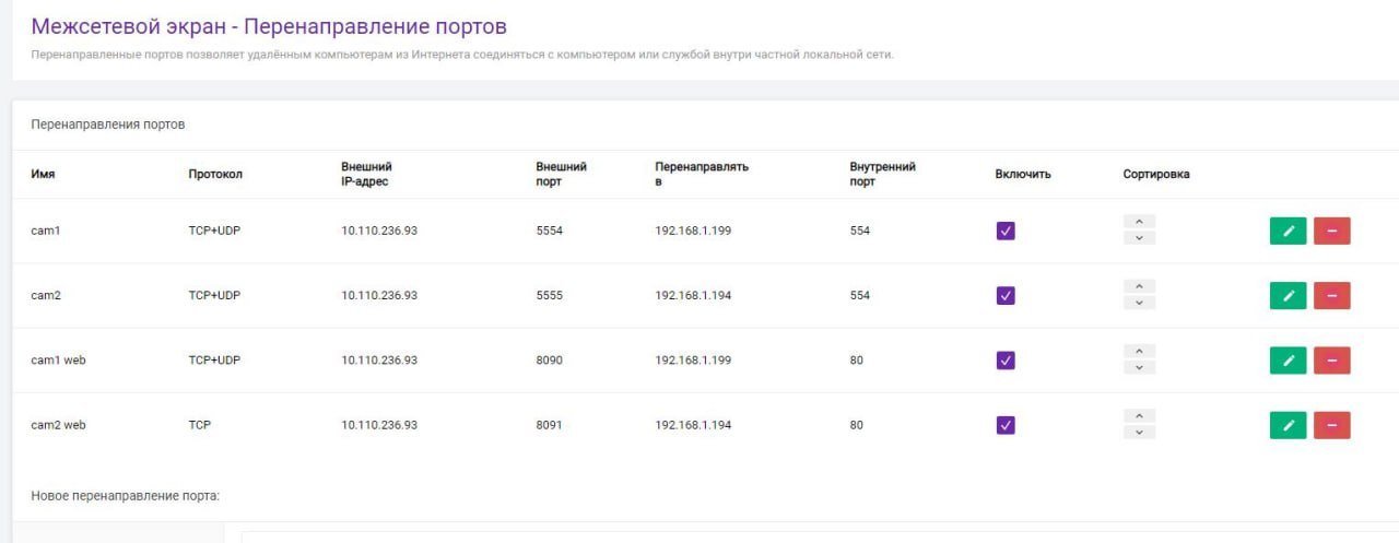

Здравствуйте. Модель  SNR-CPE-ME2-Lite
Версия прошивки  0.10.4.2302271521-6d2da83c54
Не работает проброс портов. Не можем запустить камеры. Если через DMZ прописываем принудительно IP камеры, то камера работает, но не можем попасть в сам роутер. Во вторых нужно чтобы работало две камеры, а через DMZ работает только один IP для одной камеры. Подскажите, что можно сделать?
Поле "Внешний IP" используется в тех случаях, когда нужно открыть доступ к внутренним сервисам не для всего мира, а для конкретных узлов, например только для мобильного телефона со статическим IP-адресом. Если таковой задачи нет, то поле нужно оставить пустым.
