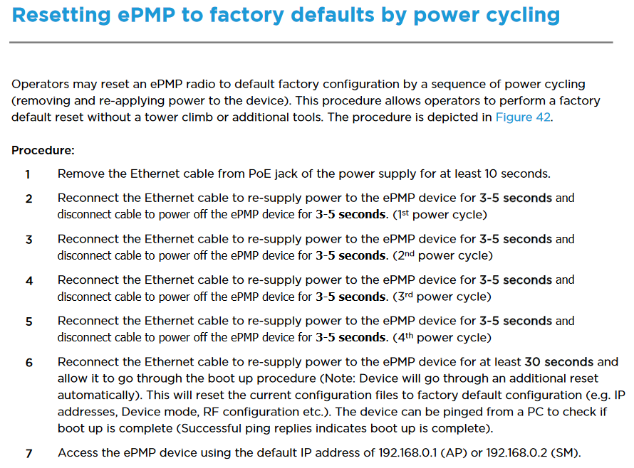

Купил на Авито новый  EPMP1000, прошитый прошивкой 1 й версии. Прошил ее самой последней прошивкой 4.7.0. Теперь не могу зайти по адресу по умолчанию 192.168.0.2. пинг не идет на нее. Может кто тут подсказать, что можно сделать?
Эту процедуру я делал, не помогает. Пинга нет все равно на 192.168.0.2. просто как я понял, я не выполнил правильно процедуры прошивки, надо было сначала прошить ее на 2.6, а потом 2.6.1 , и только после этого можно было заливать последний релиз.
Что можно сделать теперь, кто может подсказать ?
