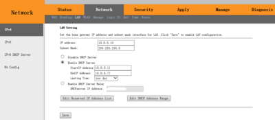

Проблема заключается в следующем. По какой то причине он перестаёт резолвить DNS-запросы от клентов, подключенных по
LAN либо WIFI. Причём не зависит, WIN, LIN или Android ОС на них. Помогает или up/down eth порта на клиенте либо переподключение по wifi. Если на клиенте прописать провайдерский/сторонний DNS, всё работает.

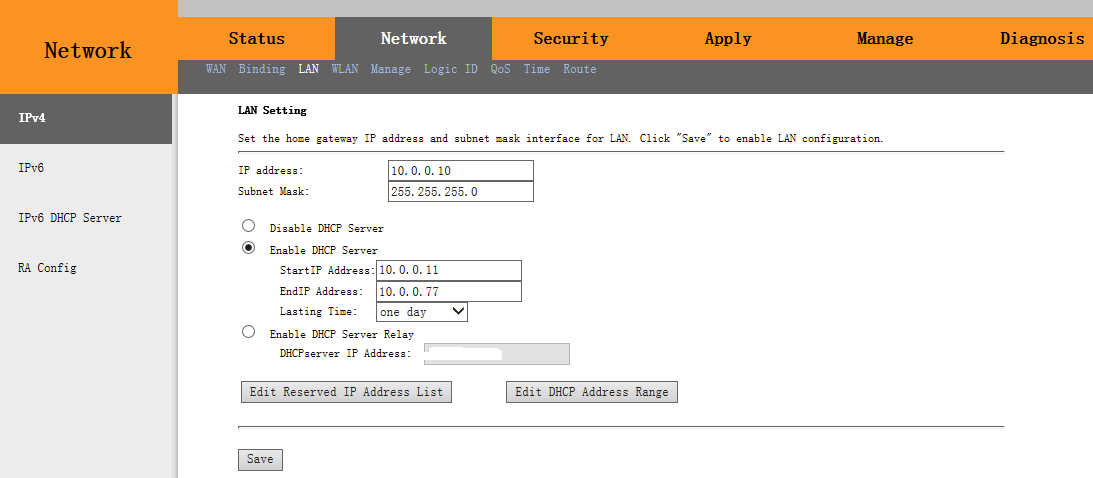

В настройках ONU, даже если зайти под уч.записью admin (не user), то в настройках LAN невозможно указать сторонний DNS.
ПО дефолту по dhcp он выдаёт свой адрес в качестве DNS.
Может по телнету возможно прописать выдачу своих dns? Или есть f\w посвежее, где это пофиксено? Буду признателен за помощь.

Обновил сегодня новой прошивкой терминал, не взлетело. DNS после неск. минут работы перестаёт резолвить на клиентах,
пришлось вернуть ручные настройки, благо домашняя сеть небольшая, десяток девайсов.
Было Software Version 10.0.32B.1081, стало Software Version 10.0.32B.1578
Настройки после апдейта сохранились, интерфейс не поменялся. Я ожидал в меню LAN DHCP появления
возможности прописать свои DNS, но китайцы думают иначе. Bdcom такой Bdcom.
