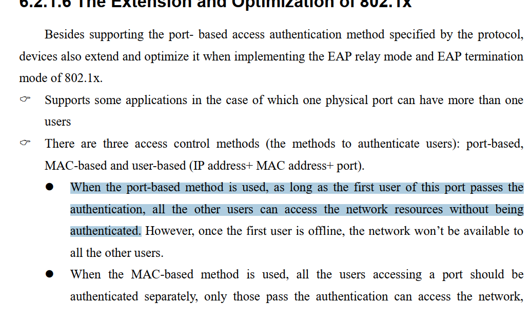

Evgeny Mirhasanov Posted July 8, 2022 Posted July 8, 2022 @sorokin.a Нет, таково поведение portbased и это прямо написано в документации. А условный VmWare не умеет подменять MAC-адреса своих виртуалок? Вставить ник Quote
sorokin.a Posted July 8, 2022 Author Posted July 8, 2022 В 08.07.2022 в 12:29, Evgeny Mirhasanov сказал: @sorokin.a Нет, таково поведение portbased и это прямо написано в документации. ... @Evgeny Mirhasanov Очень жаль, видимо придется искать железки с multiple 802.1x authentications . Спасибо за консультацию. Вставить ник Quote
