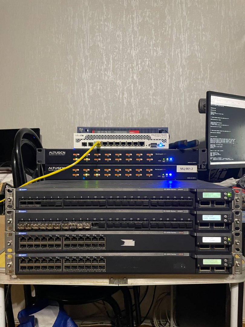

Коллеги, здравствуйте!
В общем разжился 4 ЕХ4200 и собрал стенд. На бою у меня 6 штук в стеке, на стенде эмулировал master re (fpc2) и line-card (fpc6), думаю этого достаточно.
Две железки в одном стеке, и влил туда конфиг, который сломал коммиты. Из интересного: на стенде у меня уже обновленный JunOS 12.3R12.4 (на боевом ядре 12.3R9.4) и несмотря на заявление, что такое поведение ядра вызвано багом 12.3R9.4, при заливке конфига на 12.3R12.4 девай так же окукливается:

Далее определил работы так:
0) Ко всем девайсам я подключен через консоль с Serial over Network сервера ALTUSEN (просто божественная штука!)
1) на старом стеке на master re и backup re гашу vcp порты:
request virtual-chassis vc-port set interface vcp-0 disable
request virtual-chassis vc-port set interface vcp-1disable
соответственно master и backup перестают видеть друг друга и line-card`s тоже, на lin-card`ы я теперь без проблем зайду с консоли, мастера и бэкапа они не видят.
2) подключаюсь к консоли остальных line-card стека, логинюсь
3) на новом стеке активирую member`ов из старого стека в virtual-chassis, но не коммичу сразу.

Девайсы старого стека стали линейными картами в новом.
На всякий случай делаю перезапуск всех member`ов
root@EX4200-TST-NEW# run request system reboot all-members
Reboot the system ? [yes,no] (no) yes
Rebooting fpc1
Rebooting fpc2
Rebooting fpc6
Вроде все гладко, как на бою пройдет, отпишусь.
