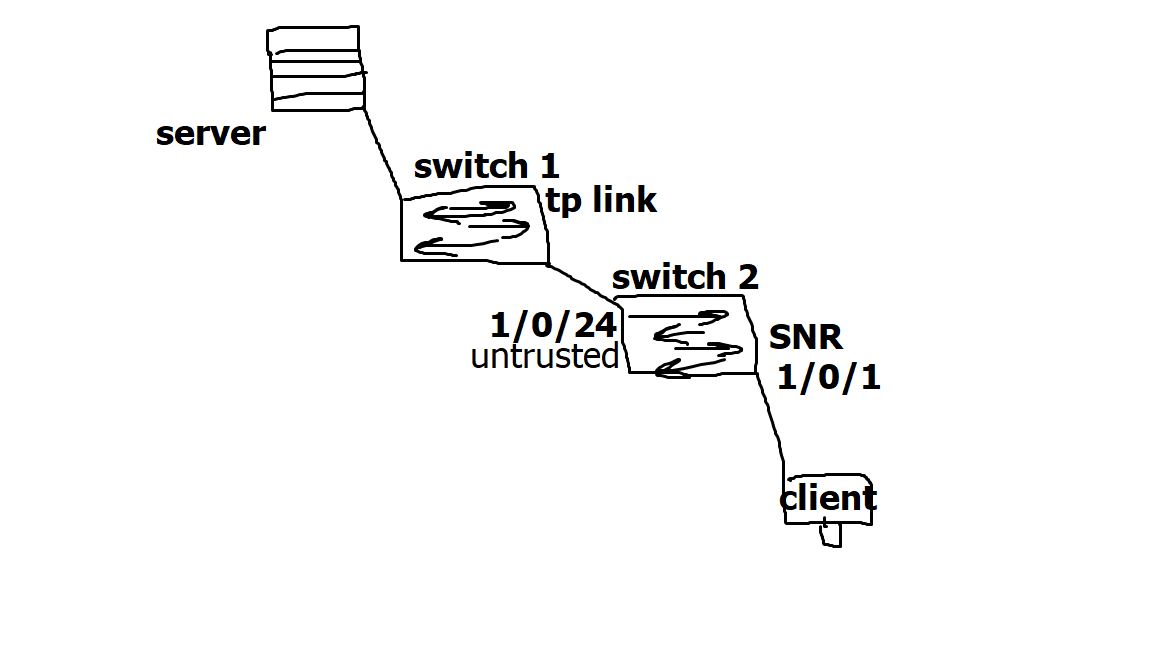

rychagov Posted June 28, 2022 Posted June 28, 2022 Всем привет! Настраиваю DHCP Snooping на SNR-S2982G-24TE. В конфиге прописал: ip dhcp snooping enable ip dhcp snooping binding enable ip dhcp snooping blocked record enable ip dhcp snooping information enable где 23 порт — TRUST, а 24 порт UNTRUSTED action shutdown. При подключении к 24 порту DHCP-клиент получает сетевые настройки, а сам порт не уходит в шатдаун, хоть и является нелегетивным. Почему так происходит? Я молодой игрок в этой теме, поэтому возникают такие непонятки. Спасибо)) Вставить ник Quote

MrNv Posted June 28, 2022 Posted June 28, 2022 @rychagov вам надо не dhcp клиент а dhcp сервер в 24 порт подключить, DHCP Snooping - защита от не легитимных DHCP серверов Вставить ник Quote
rychagov Posted June 28, 2022 Author Posted June 28, 2022 В 28.06.2022 в 12:16, MrNv сказал: @rychagov вам надо не dhcp клиент а dhcp сервер в 24 порт подключить, DHCP Snooping - защита от не легитимных DHCP серверов Ну, всё верно. Вот схема: В 28.06.2022 в 12:09, Evgeny Mirhasanov сказал: @rychagov Не удалсь воспроивести такое поведение. На стенде клиент только посылает свои DHCP Discover пакеты и ничего не получает в ответ, т.к. trust-портов нет. Желательно показать полный конфиг с указанием портов, за которыми находятся клиент и сервер. Вот, пожалуйста: conf.txt Вставить ник Quote
