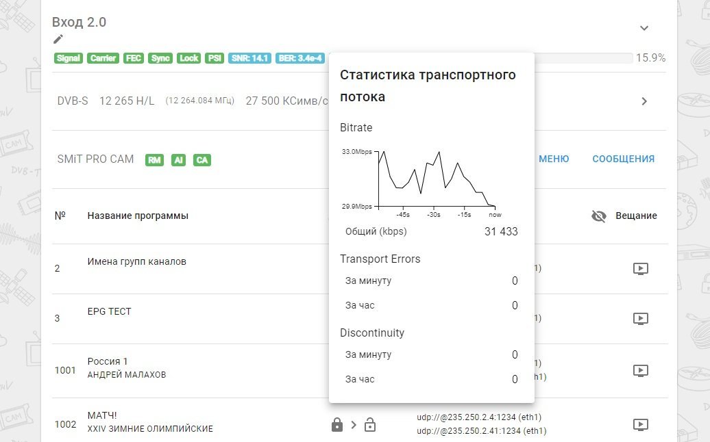

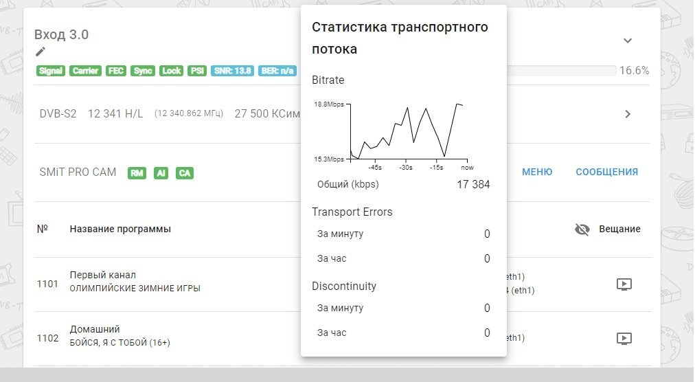

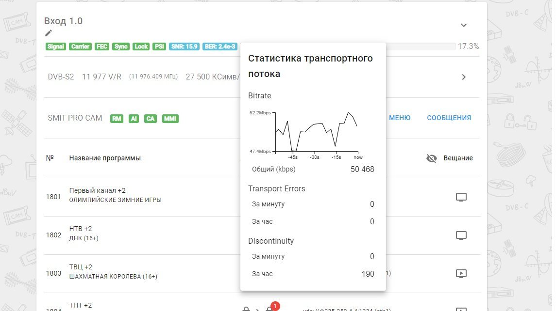

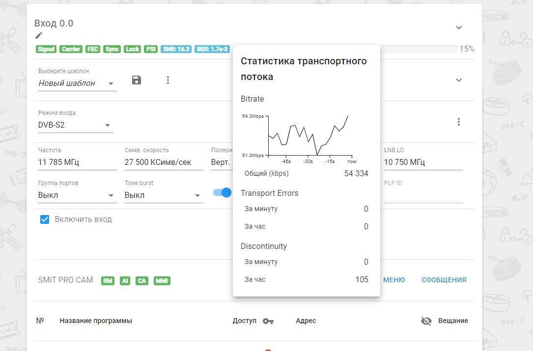

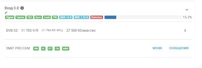

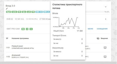

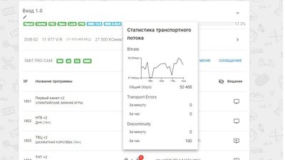

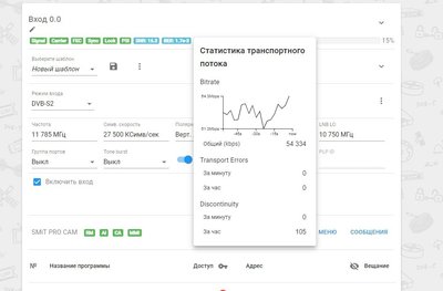

Доброго всем дня. В ходе настройки СКТВ на базе Netup столкнулся с проблемой залипания картинки. Проблема проявляется бессистемно, но чаще при увеличении количества абонентов в сети. Попробую дать как можно больше водных данных. Тарелка Супрал 0,9, конвертер Lumar lu40 tcir twin, мультисвитч Terra,  стример и сервер от Netup, коммутатор Cisco 9410r, абонентское оборудование ТВ Самсунг+Netup STB. Вещание идет мультикастом, IGMP Snooping включен, Quorier прописан. Телевизор подключенный напрямую к тарелке показывает 60-72% сигнала, работает без лагов и тормозов. Он же подключенный после мультисвича уровень сигнала не кажет, но картинку показывает без проблем. Netup Streamer показывает вот такие вещи

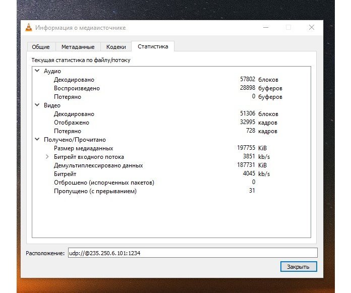

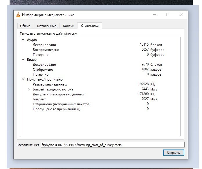

vlc player с абонентского места за 10 минут работы собрал такую статистику

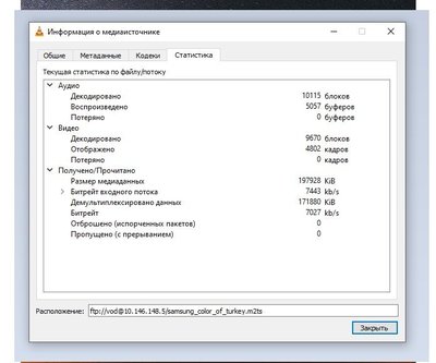

а вот статистика также с абонентского места после просмотра видео хорошего качества залитого непосредственно на сервер

Собственно вопрос. Куда копать, где искать? плохой сигнал с тарелки? так телевизор подключенный на мультисвитч показывает норм, в то время как телевизор/ноутбук на абонентской точке на этом же канале липнут. настройки коммутатора? так видео с сервера льется по мультикасту без потерь.

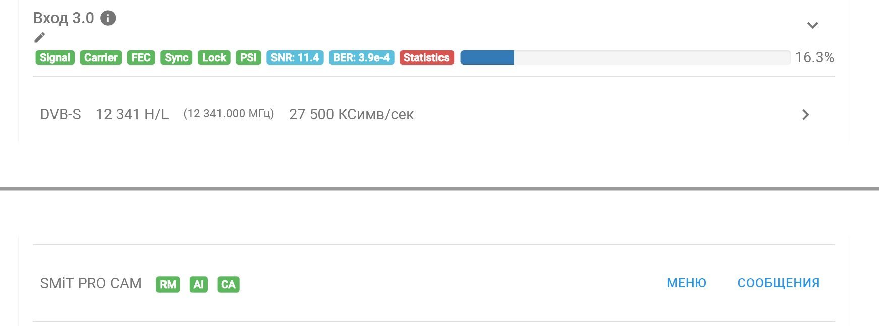

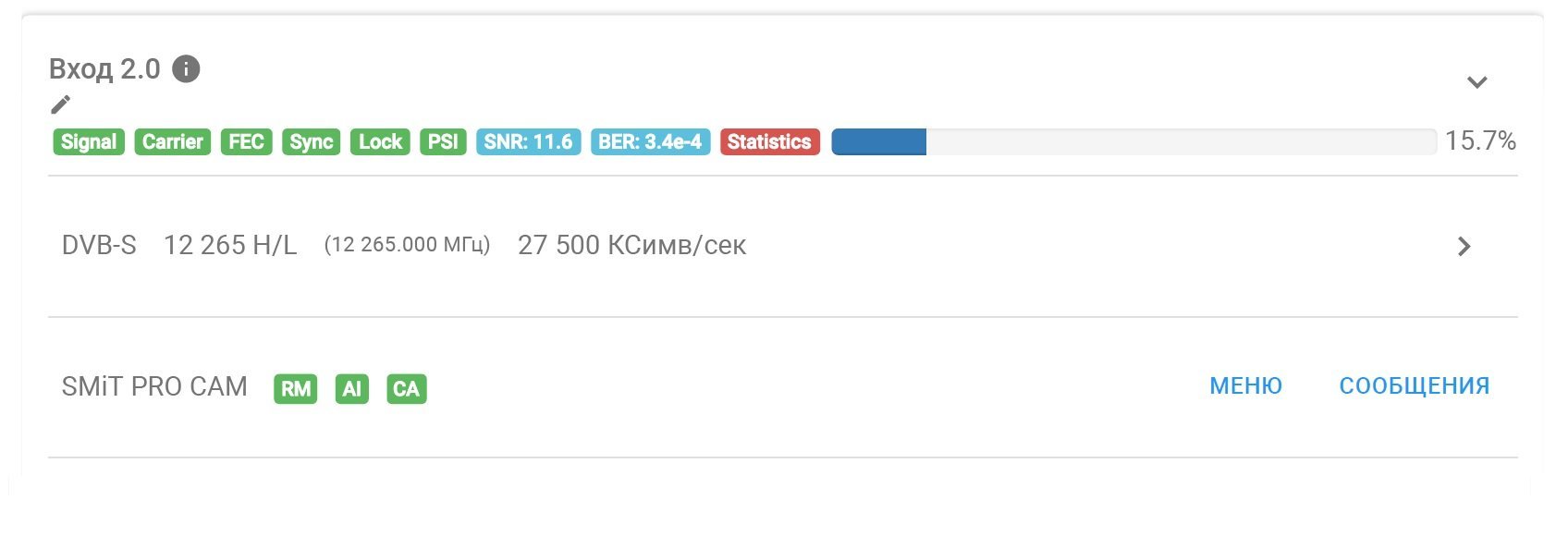

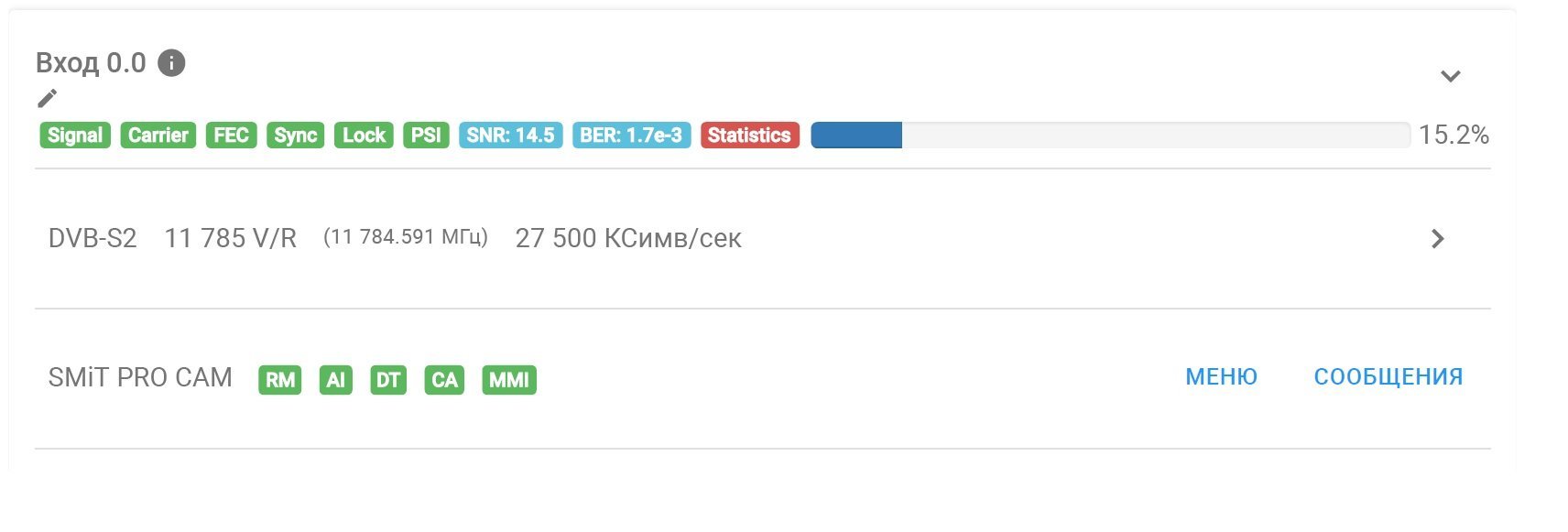

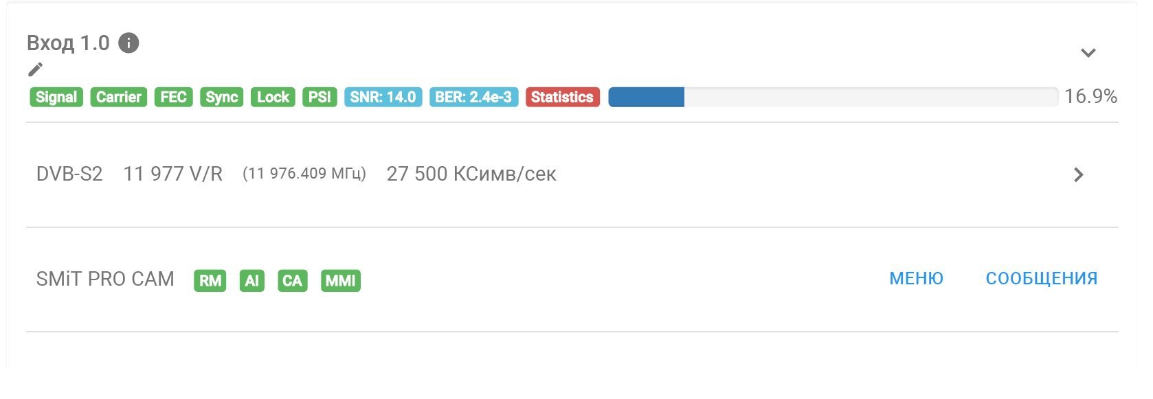

А может кто-нибудь сказать что-нибудь по поводу вот такого сигнала с тарелки?
Я правильно понимаю что параметр ber не очень? может ли он быть причиной фризов и рассыпаний?
В 19.02.2022 в 15:37, titan сказал:
Ber плохой, но вы же сказали что телек подключенный напрямую работает без глюков.
От то ж и оно. А Ber может влиять на качество оцифрованного сигнала? Прост сейчас ситуация складывается таким образом, что все оборудование по отдельности рабочее, а всё вместе не аллё, не знаю уже куда и копать
