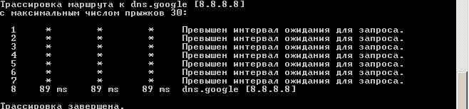

Добрый день.
Абоненты подключаются по PPPoE
Если получают белый ip, то проблем никаких нет
Если получает серый ip, то проблема с трассировкой маршрута
Не другом SE100 такой проблемы не наблюдается, но там установлена SEOS-11.1.2.5p2
Заранее спасибо!

В 03.02.2022 в 15:03, vurd сказал:
Если LAG в абонентов, то так и будет и это не решается.
Т.е. это  особенность 12 версии? Так как на 11 версии у меня тоже LAG в абонентов, и там всё хорошо.
Аха сам недавно наткнулся..
и забыл что все брасы на 12 перевёл.
