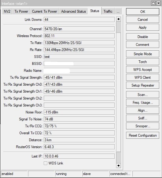

shinta Posted January 7, 2022 Author Posted January 7, 2022 On 1/5/2022 at 6:02 PM, sdy_moscow said: Предположу, что ничего хорошего в этой ситуации Вы не получите, в принципе. Мокрые деревья не пропускают практически все частоты выше 1ГГц. Так-что "не фантазируйте" - поднимайте точки выше. Mikrotik как то работает Lhg hp5, мощьность на 16
slv700 Posted January 10, 2022 Posted January 10, 2022 Если Микротик LGH 5 c Tx 16 dBm имеет на этом линке сигналы -40 дБм, то Force 200 c Tx 30 dBm получит не меньше, и с таким сигналом пробьет все имеющие на линке помехи. Однако Force 200 802.11n в сравнении с Микротик LGH 5 802.11n на конкретно данном линке будет получше по скорости, задержке и стабильности канала, но не существенно ( не в разы). В тестах Force 200 пропустит 200 Mbps, реального трафика в зависимости оп пакетной нагрузки канала - 140-170 Mbps. Поставьте лучше Force 300-25 802.11ac wave 2 ( лайт Force 300-25L будет подешевле) - получите на данном линке ( с данными сигналами) и в тестах и на реальном трафике 300 Mbps в 40 Мгц. На новых Force 425 802.11ax ( wifi 6) - 450 Mbps в 40 МГц и эта железка будет лучше работать с условиях NearLOS за счет сигнала с 256 поднесущими. Скоро выйдет новейший Force 600 802.11ax ( wifi 6 E), можно уйти от помех и поднять линк на обычных 5 Ггц антеннах (типа Рокет диш) на частотах 5950-6.2 ГГц и получить в 40 МГц 600 Mbps , более 2 Gbps в 160 МГц. Новые Force существенно дороже , но если нужны гигабитные скорости и стабильная работа в NLOS- то это того стоит.
