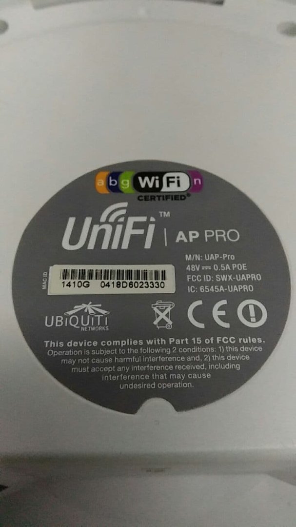

Имеется две точки доступа, фото одной из них.

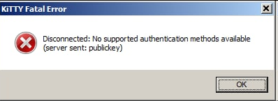

Судя по надписям на плате рождены в 2012 году. Когда то ранее были прошиты на OpenWrt, возник вопрос о перепрошивке на сток и подключению через контроллер. При попытках прошить по TFTP визуально процесс происходит как нужно, но после перезагрузки устройство остается на OpenWrt, прошить другой версией OpenWrt - пожалуйста, а на сток ни как. Скачивал с офф сайта прошивки от самой новой, до самой старой ни одна не залетает. Скачал прошивку отсюда - Purple устройство перестало работать под OpenWrt, попрошайничает IP адрес у DHCP, пингуется по нему, но по SSH к себе не пускает, контроллером не определяется, WiFi не подымает. При попытке подключится по SSH запрашивает логин и пароль, но при введении любого выдает сообщение
Есть ли возможность оживить или теперь их существование возможно только на OpenWrt?
Для меня это не профильный вид деятельности, хочу попытаться понять суть вопроса и по возможности реанимировать устройства. Вторую неделю ковыряю просторы и-нета вариантов решения не нашел, есть возможность снять микросхему памяти и есть программатор, но насколько понял толку нет, чужой дамп не поможет, а родного естественно нет. Также есть переходник Serial-USB. Если на форуме уже где то обсуждался вопрос - пните в нужную сторону, сам по ходу перегрелся, не нахожу...

Уж сколько раз говорилось, каждая прошивка привязана к микрухе флеши, т.ч. если слитого именно с этой точки дампа не сохранилось, то....
Хотя попробуйте к belokuriha на этом форуме обратиться.
 Там вроде все в загрузчике, в т.ч. и часть привязки от коунтерлефт. Подключитесь по uart, и попытайтесь uboot вернуть родной. Сам не лазил, но мой бывший сотрудник (замполит по образованию) смог. Про копии флэша - ну не берите из своей сети, тогда и не подерутся. А так  - флеши снимали, лили в новые (в старых бит перезаписи), паяли и ставили, с траблемой в общей сети, поэтому флэши снимали в программатор только с трупов.
Если точка из первых партий, то это прокатит. Даты выпусков я уже не помню, есессно. Прошивка привязывается к SA микросхемы флеша, частично для некоторых типов устройств проблема была решена, но вот работала ли она с про-шками я не помню. Надо Лёшу ждать, он лучше помнит, т.к. с этой номенклатурой по сию пору работает.

Ну т.е. OpenWrt - мое все? Без жестких танцев с бубном вернуть сток невозможно?
