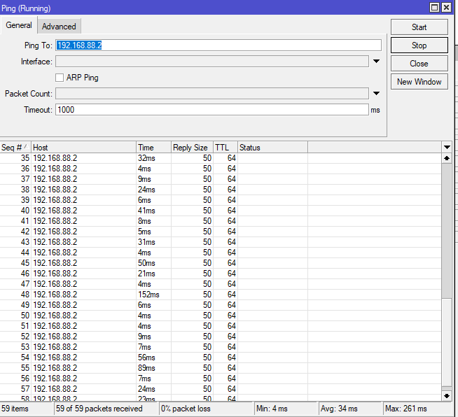

При просмотре видео (2048х1536, 6Мбит) через мост наблюдается задержка изображения в полсекунды, далее около 4-5 секунд изображение идет без рывков. При переключении на дополнительный поток (около 0,2 мбит) всё норм
Скорость соединения мостов не менее 100мбит (тест показывает между мостами около 50/80 мбит), CCQ 60-70%, 1 камера, частота свободна.

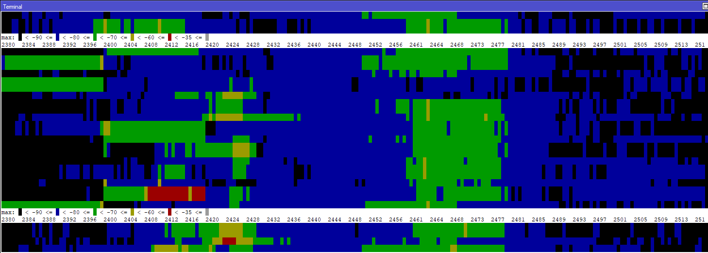

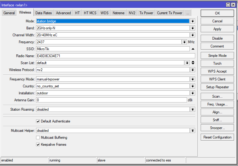

Ну и чему удивляетесь? Вы настроили мост работать в полосе 2407-2447, а данная полоса не свободна.
В 2,4 работать с шириной 40 нельзя, установите ширину 20МГц станет чуть по легче.

Экранируйте точки доступа от помех (друг от друга) по максимуму. Потому что похоже что на 2412 работает другая Ваша же точка, которая стоит рядом.
