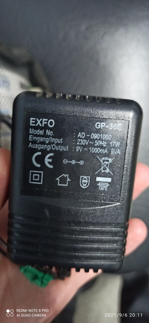

Всем доброго времени суток.
Сгорел сетевой адаптер, Пробовал подобрать идентичный с тем же вольтажом и силой,  реф заряжаться отказался.
В связи с чем у меня есть несколько вопросов:
 1. Мог ли сетевой адаптер сжечь разряженный и соответственно выключенный прибор?
 2.  Если все таки при указанном условии в вопросе один адаптер не мог сжечь прибор, то подскажите какой сетевой адаптер приобрести.
На фото не очень хорошо видно, но проводка износилась у основания адаптера (зеленая изолента).
В 14.09.2021 в 18:35, Катаев Александр сказал:
Учитывая размеры и то что он только на одно напряжение, то это классический трансформаторный блок питания. Там схема тупая как молоток, трансформатор который если сгорит ... то уже навсегда. Выпрямитель и сглаживающий конденсатор ... ну на выходе стабилизатор выходного напряжения. Если горит трансформатор - просто пропадает напряжение на выходе. Сгорает диодный мост - пропадает напряжение, либо просаживается - если сгорает одно плечо. Конденсатор максимум высохнет, то появятся пульсации.
Стабилизатор - если он тут есть (а не в устройстве) то если сгорает, то так же пропадает питание на выходе. Поэтому блок питания точно не спалит прибор.
Я больше склоняюсь что проблема может быть в разъеме прибора (контакт). Либо глубокая разрядка, и если АКБ не умер то зарядка должна начаться.
Включите банальный ваттметр блок питания и смотрите на ток.
Там же написано - 9 Вольт 1А, можно даже импульсный - он легче.
Если вы подобрали именно идентичный адаптер, т.е. с одинаковым выходным напряжением и максимально допустимым током - то прибор сгореть не должен. НО есть один нюанс - на выходе нового блока питания должно быть именно такое напряжение 9в, а не просто надпись 9в на корпусе... Иногда, особенно для простейших трансформаторных блоков питания это не одно и то же. Видали мы блоки питания, которые выдавали 12 вольт под номинальной нагрузкой, а без нагрузки - было 18в на выходе. Надеюсь это не ваш случай. Но вообще ситуация похожа на то, что аккумуляторы ушли в глубокий саморазряд и заряд больше брать не хотят. Рефлектометр то признаки жизни хоть кратковременно подает от аккумуляторов?
