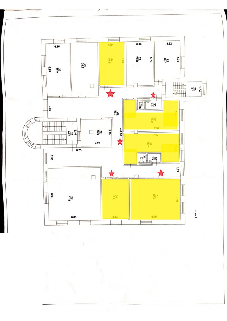

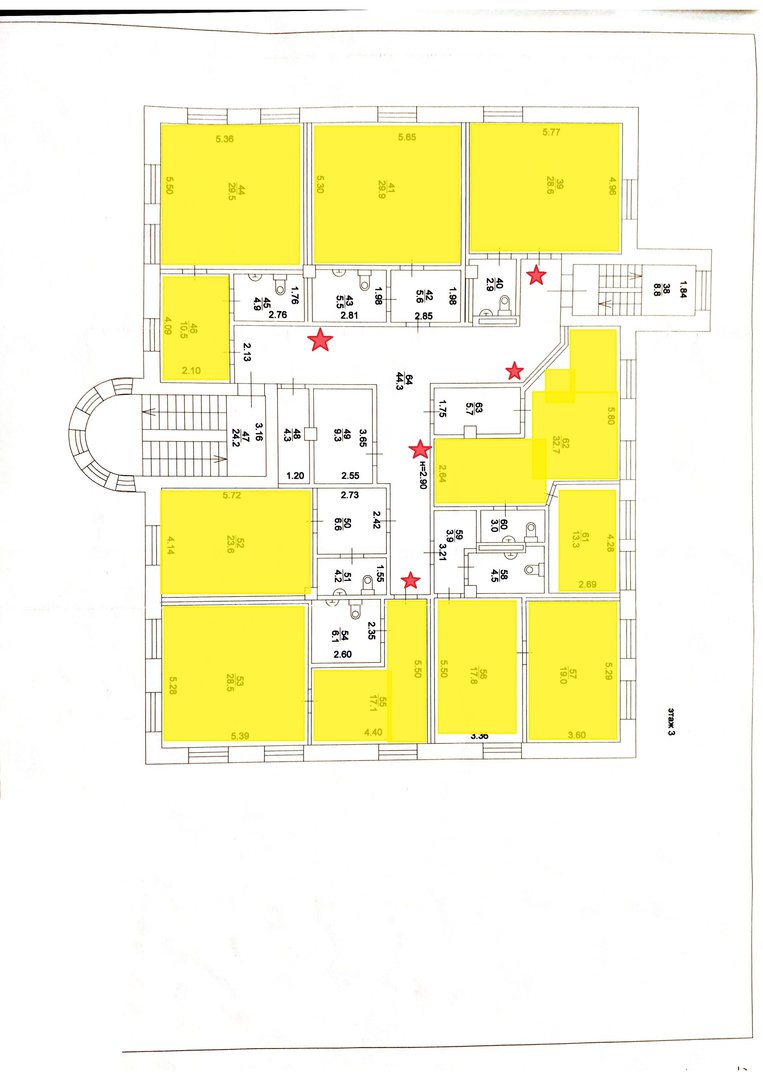

Здравствуйте.
Помогите советом.
Имеется 10 Mikrotik wAP RBwAP2nD
К каждой подведен интернет шнурком от коммутатора провайдера edge core ecs3510-28t
Беспокоит расположение нужно чтобы всем клиентам (желтый цвет) достался wi-fi.
Звездочки ориентировочно планируемое расположение точек.
3 этаж гостиничные номера.
2 этаж два номера и немного офисов (но к ним в теории будет медью заведено)

6 часов назад, hristoff сказал:
Только методом тыка , ставите точку - смотрите покрытие .   Расчитать заранее покрытие   на этом микротике не получится.  И с покрытием вопрос решаем, но  основные проблемы начнутся когда  вам придется настраивать точки так, чтобы клиенты  переключались  между точками  при своем  перемещении, то есть роуминг. Микротик  -это   SOHO вайфай роутер, там роуминга нет. Есть костыль типа псевдо-роуминг. Но заставить его правильно  работать   при плотном расположении точек с перкрытием зон обслуживания ( что у вас и есть)   сложно  и  часто невозможно.
