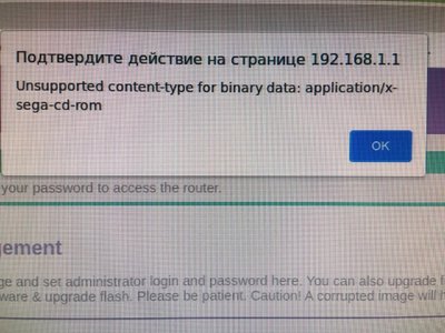

Здравствуйте, с недавних пор при обновлении прошивки на роутере snr w4n на более новую в браузере google chrome стала выскакивать ошибка - unsupported content-type for binary data: application/x-sega-cd-rom, при том что в мозиле этой ошибки не возникает, и проблемы с обновлением нет. Может кто сталкивался с подобным, поможет советом. ОС - Debian 4.19.194-3 (2021-07-18) x86_64. Google Chrome - Версия 92.0.4515.107
Здравствуйте. Уточните информацию, на какую версию прошивки вы обновились? Данная ошибка вылезает при переходе  на адрес веб-страницы интерфейса роутера или на других адресах тоже?
По возможности пришлите скришнот с ошибкой.
SNR-CPE-W4N-1.9.3.2506211223.bin Ставил ее, пробовал более старее версии. результат тот же. Обновлял соответственно с более старой версии на новую. Только вот с браузером хром данная проблема.

Воспроизвели проблему. Проверили так же на репозитории Kubuntu с браузером Chrome и на браузерах с операционной системой Windows, данная проблема не воспроизводится, прошивка загружается. Считаем, что проблема с бразуерами Chrome и Chromium на репозитории Debian. Данную проблему будем мониторить.
