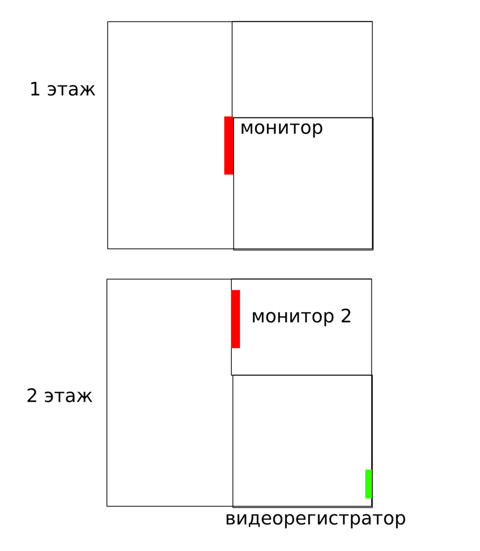

Detsle Posted April 13, 2021 Posted April 13, 2021 Подскажите, имеется 2х этажный дом, хотелось бы управлять просмотром и переключением на крупный план камер с 2 мониторов (телевизоров) на разных этажах, расстояние +-30-40 метров. Интернет при этом не задействовать. Вставить ник Quote

Shurhenchik Posted April 19, 2021 Posted April 19, 2021 В 13.04.2021 в 20:20, Detsle сказал: Подскажите, имеется 2х этажный дом, хотелось бы управлять просмотром и переключением на крупный план камер с 2 мониторов (телевизоров) на разных этажах, расстояние +-30-40 метров. Интернет при этом не задействовать. Если честно, то нифига непонятно, кто будет переключать? Каждый наблюдатель сам себе? Или кто-то один? Вставить ник Quote
KonBez Posted April 19, 2021 Posted April 19, 2021 14 минут назад, Shurhenchik сказал: Если честно, то нифига непонятно, кто будет переключать? Каждый наблюдатель сам себе? Или кто-то один? Согласен. Вставить ник Quote
KonBez Posted April 19, 2021 Posted April 19, 2021 (edited) Допустим OSNOVO TA-U1/2+RA-U4/2 и мышь https://www.logitech.com/ru-ru/product/options/page/flow-multi-device-control с технологией Flow + 1 приёмник для мыши. П.С. В регистраторе должно быть по крайней мере 2 порта с поддержкой мыши. Эконом-модели такого обычно не имеют. Edited April 19, 2021 by KonBez Вставить ник Quote
KonBez Posted April 19, 2021 Posted April 19, 2021 Другой вариант: с помощью разветвителя HDMI Osnovo D-Hi102/1 подключаем два телевизора к одному регистратору. Телевизоры должны иметь USB и поддержку мыши с клавой. 2 мыши, 2 телевизора, один разветвитель. Вставить ник Quote
Shurhenchik Posted April 19, 2021 Posted April 19, 2021 Все же сначала надо понять что нужно, так сказать ТЗ :) Вставить ник Quote
KonBez Posted April 19, 2021 Posted April 19, 2021 2 часа назад, KonBez сказал: Другой вариант: с помощью разветвителя HDMI Osnovo D-Hi102/1 подключаем два телевизора к одному регистратору. Телевизоры должны иметь USB и поддержку мыши с клавой. 2 мыши, 2 телевизора, один разветвитель. Кстати вру. Мышку всё равно в регистратор надо подключать - такая схема не прокатит. Вставить ник Quote
