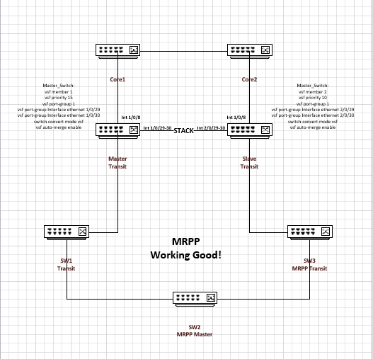

Bakhtiyor Posted February 23, 2021 Posted February 23, 2021 (edited) Доброго времени суток! Можно ли настроить поверх Stack + MRPP? См. в картинке Edited February 23, 2021 by Bakhtiyor Вставить ник Quote
Bakhtiyor Posted February 23, 2021 Author Posted February 23, 2021 Stack Settings: Master_Switch: vsf member 1 vsf priority 15 vsf port-group 1 vsf port-group Interface ethernet 1/0/29 vsf port-group Interface ethernet 1/0/30 switch convert mode vsf vsf auto-merge enable Secondary_Master_Switch: vsf member 2 vsf priority 15 vsf port-group 1 vsf port-group Interface ethernet 1/0/29 vsf port-group Interface ethernet 1/0/30 switch convert mode vsf vsf auto-merge enable MRPP Settings on SW2: Switch(Config)#mrpp enable Switch(Config)#mrpp ring 20 Switch(mrpp-ring-20)#control-vlan 20 Switch(mrpp-ring-20)#fail-timer 5 Switch(mrpp-ring-20)#hello-timer 1 Switch(mrpp-ring-20)#node-modemaster Switch(mrpp-ring-20)#enable Switch(mrpp-ring-20)#exit Switch(Config)#interface ethernet1/0/26 Switch(config-If-Ethernet1/0/1)#mrpp ring 20 primary-port Switch(config-If-Ethernet1/0/1)#interface ethernet1/0/25 Switch(config-If-Ethernet1/0/2)#mrpp ring 20 secondary-port Switch(config-If-Ethernet1/0/2)#exit При отключении Master коммутатора связь полностью пропадает до Core1 Вставить ник Quote

Evgeny Mirhasanov Posted March 2, 2021 Posted March 2, 2021 Ответ был дан в рамках обращения в support.nag.ru. При используемой схеме одновременное использование MRPP и VSF не представляется возможным. Как альтернативу можно использовать MSTP/RSTP. Вставить ник Quote
