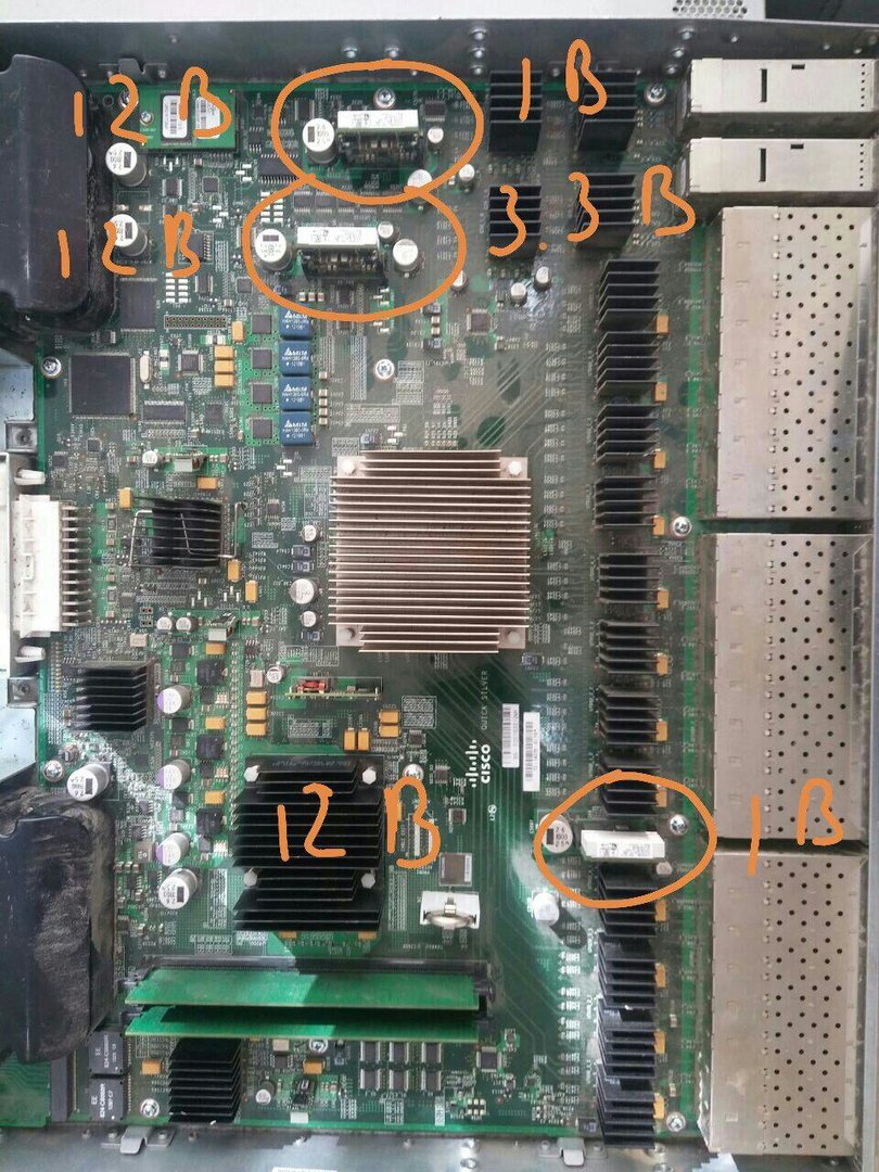

bubon1914 Posted February 9, 2021 Posted February 9, 2021 (edited) Здравствуйте. Нужна помощь. Проблемы с коммутатором, не загружается, вообще ничего. До биоса дело не доходит, в окне консоли ничего не выводит. Проблема в том что данный коммутатор работал через инвертер и после того как произошел скачок напряжения в сети, просто перестал загружаться. Разобрали посмотрели видимых следов что на плате что то пыхнуло нет. Проверка на сопротивления тоже говорит об отсутствии пробоев. Edited February 9, 2021 by bubon1914 Вставить ник Quote
asteroid Posted February 9, 2021 Posted February 9, 2021 Мало инфо. Хоть бы привели напряжения на выходе БП. А лучше фото без крышки, и что и где меряли. И что (какие напряжения) есть а чего нет. Вставить ник Quote
bubon1914 Posted February 9, 2021 Author Posted February 9, 2021 39 минут назад, asteroid сказал: Мало инфо. Хоть бы привели напряжения на выходе БП. А лучше фото без крышки, и что и где меряли. И что (какие напряжения) есть а чего нет. на выходе с БП стабильно 12В, напряжения на деталях соответствуют напряжениям на нормальной рабочей железке. сопротивление замеряли от положительного полюса детали на землю. Вставить ник Quote
asteroid Posted February 13, 2021 Posted February 13, 2021 А проц (его радиатор) теплый? Вернее начинает нагреваться? Там на плате еще много VRM есть. На них бы померять напряжения что на входе, что на выходе. Только мерять аккуратно. Там если опыта мало, можно добить окончательно. Вставить ник Quote
bubon1914 Posted February 16, 2021 Author Posted February 16, 2021 В 13.02.2021 в 15:00, asteroid сказал: А проц (его радиатор) теплый? Вернее начинает нагреваться? Там на плате еще много VRM есть. На них бы померять напряжения что на входе, что на выходе. Только мерять аккуратно. Там если опыта мало, можно добить окончательно. да, нагревается. Вставить ник Quote

asteroid Posted February 16, 2021 Posted February 16, 2021 Так модель указал топикстартер. Cisco Nexus 3064pq Напряжения на VRM вроде норм. Там есть еще vrm какие рядом с "зелеными платами памяти" там бы померять. Еще бы я на всякий случай проверил бы питание на консольном (RS232) чипе какой на отдельной плате такой, (из фото в левом нижнем углу.) Мож все грузит а просто инфы в консоль нету. Если не оно, тогда гуглом искал бы даташиты nvram и flash чипов с каких boot читается, и смотрел бы осциллографом, лог анализатором и т п... хоть че то происходит на том же CS (chip select) и на выводах данных, хоть начинает че то читать с памяти. Если и там тишина по всему, тогда одни догадки. Возможно есть где то чип что то вроде power controller и какая то напруга выше/ниже и дальше запрет че то запускать. Но это только догадки. Вставить ник Quote
