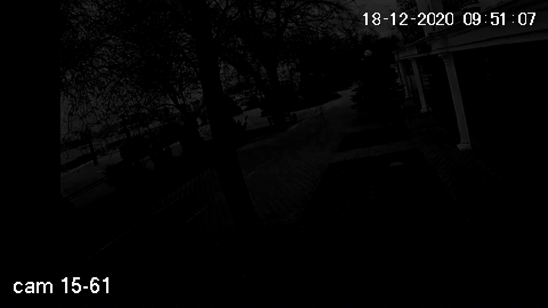

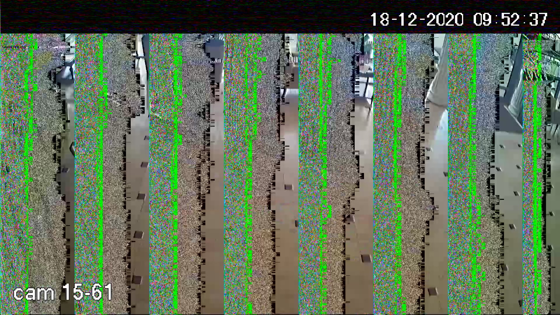

Здравствуйте. Посоветуйте. На столбе висят две аналоговые камеры, подключенные к одному источнику питания. Одна из них в непогоду (ветер, дождь, сырость) начинает очень сильно создавать помехи, то перемаргивают изображения с других камер, то темный экран. Проверял питание мультиметром, все в порядке. Саму линию тоже проверил тестером. В ясную погоду работает исключительно.

Там или с проводами какие-то проблемы - повреждение или наводки, или по столбу идет утечка и в сырость и во время раскачивания изменяется потенциал на столбе.
Часто бывает перетирается центральная жила в кабеле (если она не цельная), или оплетка, в каком-то месте, где кабель переходит из состояния закрепления в пролет.
