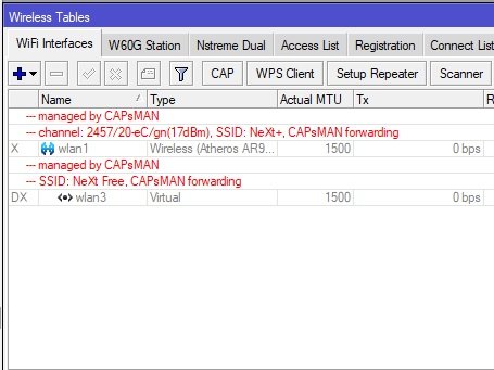

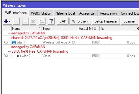

gravia29 Posted August 24, 2020 Posted August 24, 2020 (edited) Доброго всем времени суток! Друзья, столкнулся с такой мелкой, но неприятной проблемкой, сеть состоит из 7 микротиков + главная (восьмая). Настроено все по технологии CAPsMAN. Так вот, все работает как часики, но одна из точек почему-то работает с мощностью передатчика на 3dBm ниже чем все остальные, кругом 20 dBm, а на одной 17 dBm. Несколько раз перенастраивал с нуля, ставил на другое место в цепи, результат тот же. Я подумал что маршрутизатор с косячком (это было на 951Ui), но вот спустя пол года, буквально на днях, настраивал идентичную историю, но уже на 7+1 962 (hap AC), и тут та же история с одной из точек. Так же перепробовал разные комбинации, кругом все гуд, лишь на одном маршрутизаторе по 2ггц ниже на 3 dBm, а по 5ггц на 2 dBm – 17-20 / 20-22 Кто ни будь сталкивался с подобным, может подскажете что это может быть? Edited August 24, 2020 by gravia29 Вставить ник Quote

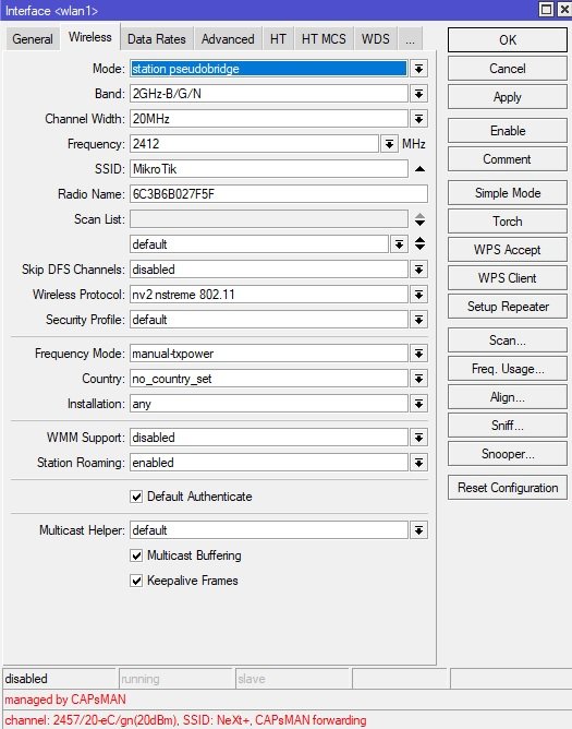

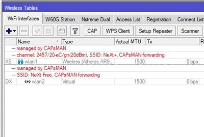

gravia29 Posted August 29, 2020 Author Posted August 29, 2020 3 hours ago, mafijs said: Надо так выставить. manual-txpower no_country_set Antenna gain -> 0 Antenna gain - у меня нету Скриншот с точки где все ок, так же сделал и на проблемной - не помогло Вставить ник Quote
Корпич Posted August 30, 2020 Posted August 30, 2020 (edited) К чему Вы показываете эту картинку. На ней в низу написано что все что Вы здесь видите оно до фонаря. Конфиги показывайте правда там... В 29.08.2020 в 09:31, mafijs сказал: no_country_set Означает установить все ограничения для всех стран Edited August 30, 2020 by Корпич Вставить ник Quote
boav Posted August 30, 2020 Posted August 30, 2020 50 минут назад, Корпич сказал: К чему Вы показываете эту картинку. На ней в низу написано что все что Вы здесь видите оно до фонаря. Конфиги показывайте правда там... Означает установить все ограничения для всех стран Тоже так думал, пока не нашел на одной из точек 3дБ усиления антенны. Оно учитывается при применении настроек капсмана. Вставить ник Quote
Корпич Posted August 30, 2020 Posted August 30, 2020 1 час назад, boav сказал: Оно учитывается при применении настроек капсмана. На скрине у него нет усиления антенны. а в конфиге есть. Здесь работы на 5 минут сравнить построчно два конфига, мы обсуждаем дольше чем делать. Вставить ник Quote
