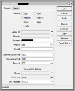

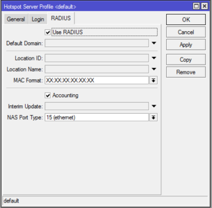

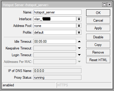

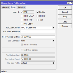

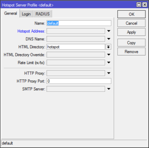

Вот на стройки Hotspot.

http://joxi.ru/vAWKRyBHgP99NA авторизация мак+юзернейм юзернейм откуда берется? Вам нужно мак подставлять в юзернейм, биллинг только по мак авторизует или логин тоже есть?

В настройках самого радиус сервера не забыли поставить галочку у хотспот?
8 минут назад, Saab95 сказал:
А не пробовали удалить адреса из пула?
Я отвечу за него, тогда перестают прилетать запросы на МТ.
