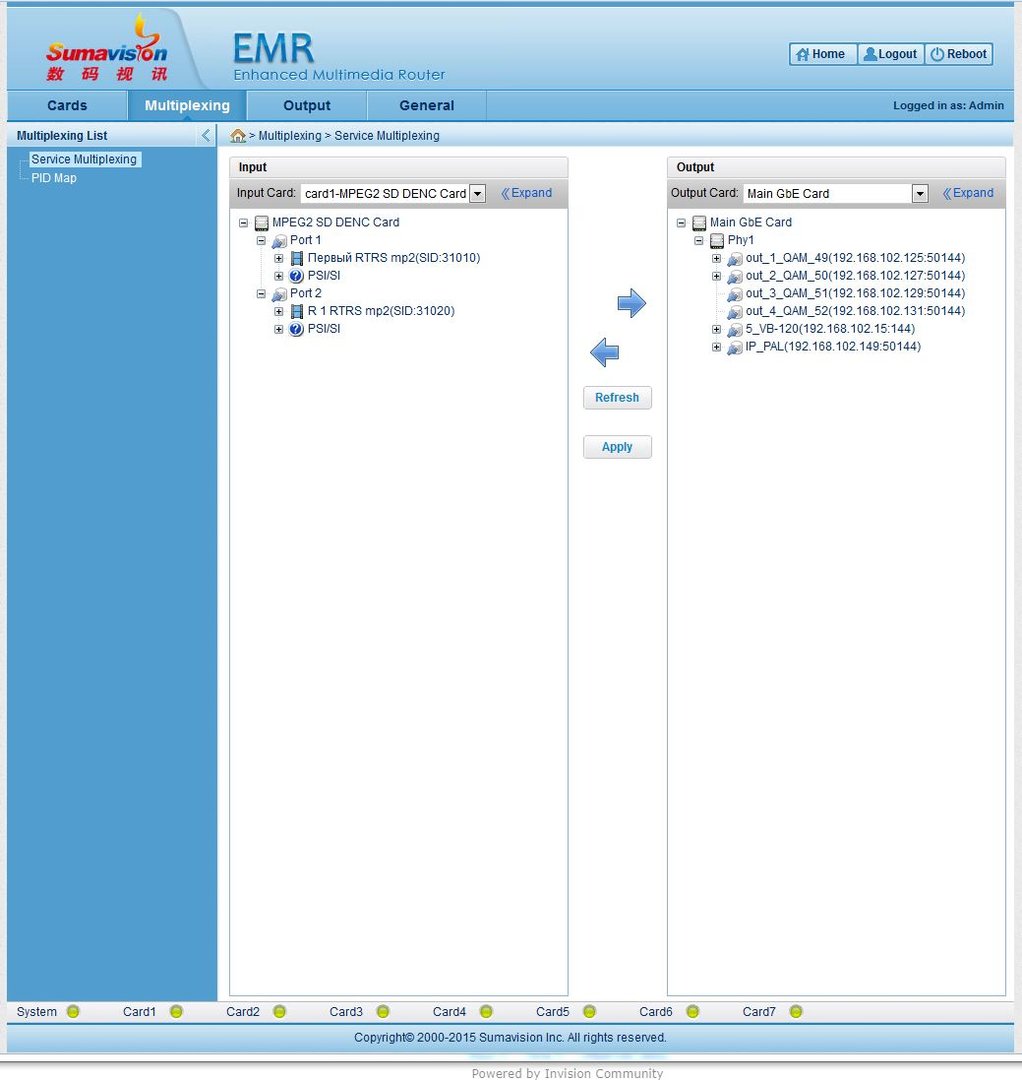

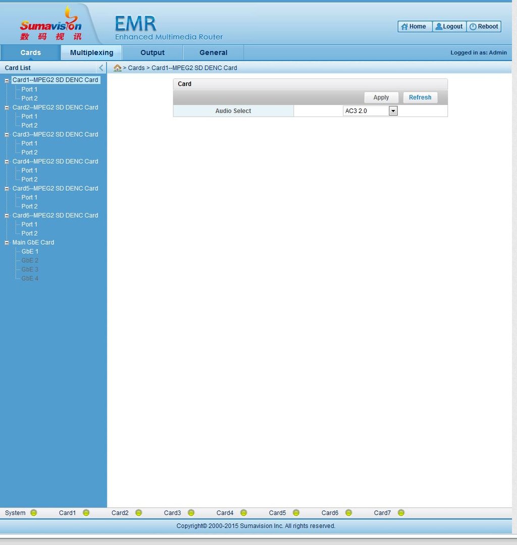

юсуф Posted June 4, 2020 Author Posted June 4, 2020 Релейщики заменили энкодер "DIB SYS MPEG-4AVC/Y.264 HD" на "SUMAVISION ENHANCED MULTIMEDIA ROUTER" , пока что проблем нету. Вставить ник Quote
sky star Posted June 4, 2020 Posted June 4, 2020 это не принципиально от слова совсем , принципиально то что кто то, не потрудился снять параметры IP на соответствие ETR101290 очень принципиально Вставить ник Quote
