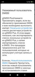

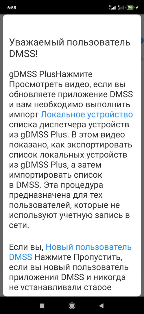

Дима-Ялта Posted May 31, 2020 Author Posted May 31, 2020 6 часов назад, Nadzor сказал: Компания Дахуа недавно обновило мобильное приложение. Теперь она называется просто DMSS для Android and iOs. Имеет обновлённый интерфейс и неплохо показало себя в работе, за неделю тестирования проблем не выявлено. Кстати есть удобный импорт устройств с iDMSS и gDMSS. Так же слышал что обновляться старые приложения не будут. Спасибо ,но поставил на андроид ,проблема дошел в настройках до этого пункта и все не могу дальше не чего сделать висит это сообщение и ни туда не сюда Вставить ник Quote
straus Posted May 31, 2020 Posted May 31, 2020 Его надо просто промотать вниз. Там внизу будут кнопки. Только тебе это не поможет, потому что у тебя проблема не с приложением на телефоне, а с регистратором. И это... Не предложение, а приложение (от слова "прикладной", англ. application). Вставить ник Quote
Дима-Ялта Posted June 6, 2020 Author Posted June 6, 2020 В 31.05.2020 в 14:00, straus сказал: Его надо просто промотать вниз. Там внизу будут кнопки. Только тебе это не поможет, потому что у тебя проблема не с приложением на телефоне, а с регистратором. И это... Не предложение, а приложение (от слова "прикладной", англ. application). 1.Промотать не получается ,не чего ниже нет ,могу даже видео приложить . 2.Что может быть с регистратором ? Подскажите. На электронную почту приходит сообщение и фото . 3. С правописанием не спорю ,у меня проблемы .А уж тем более от Анг. Прошу прощения. Как победить проблему ? Вставить ник Quote
