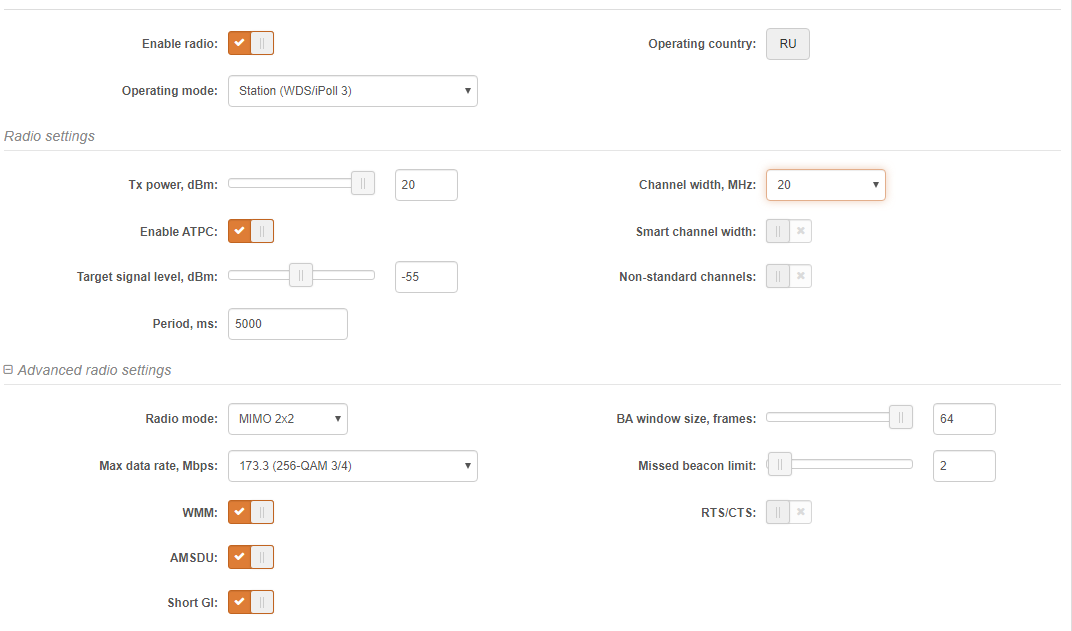

Добрый день, решили потестить Ligowave взяли DLB 5AC антенна Mikortik mant30. Точка - точка расстояние около 5км -53/-57 максимально прожимает 50 мбит
И ширина канала на клиенте почему то выше 20 поставить нельзя.
Прошивка APCPE.QA-2.v7.65.78868

1 час назад, kiragun сказал:
Смена Operating country даёт изменения?
Operating country не меняется только РФ
20 часов назад, suhrab сказал:
Вы сильно теряете в сигнале. С видимостью все норм?
6 минут назад, SSD сказал:
Видимость прямая, помех нет.
14 минут назад, SSD сказал:
Если поменять частоту на верх примерно 5850, то сигнал падает до -47/-52 но при этом падает и Tx/Rx rate, Mbps до 20/30 примерно и релейка совсем мало качает.
