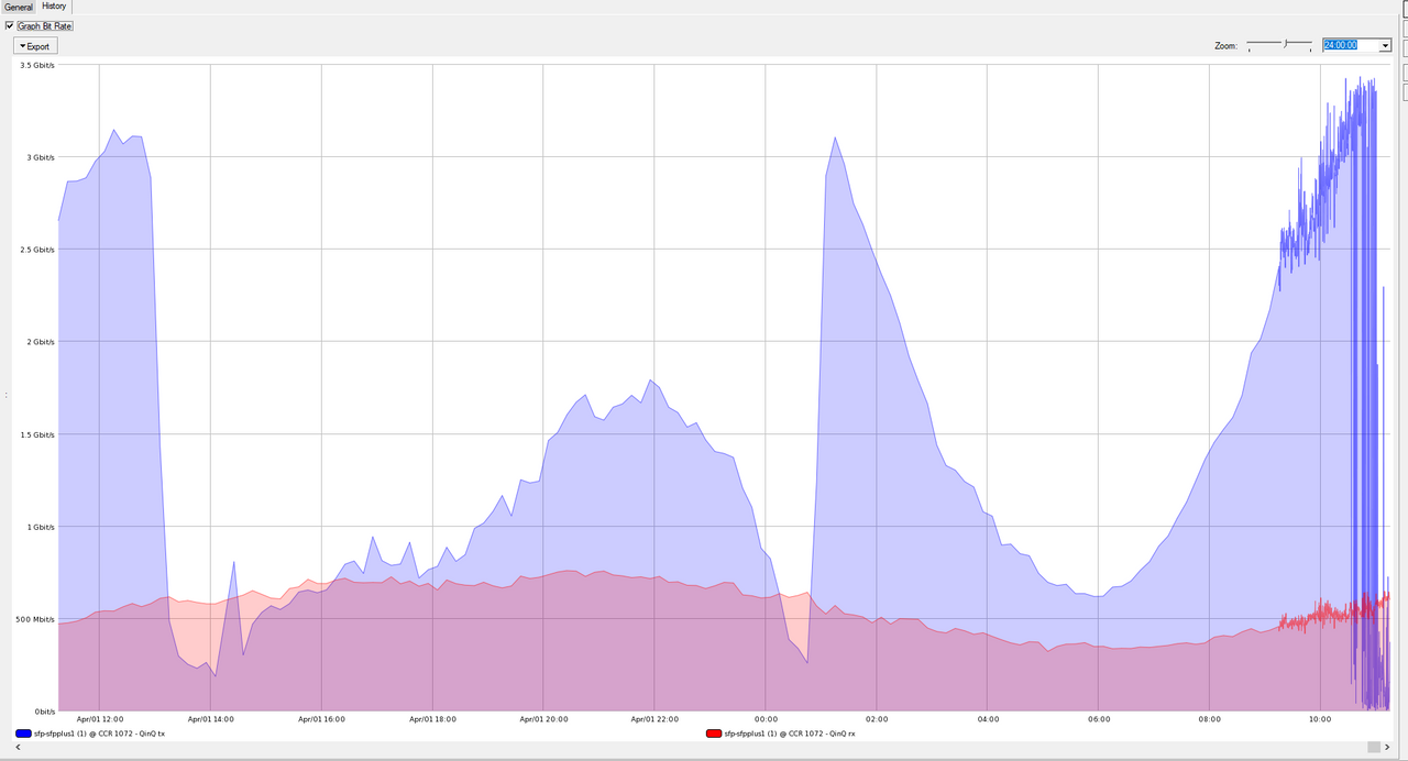

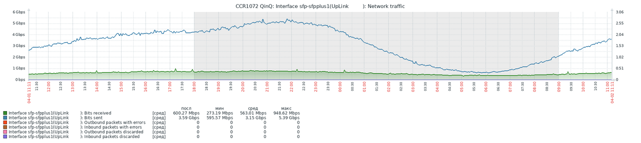

suhrab Опубликовано 8 апреля, 2020 Всем привет, Почему то DUDE не рисует графики выше 3.5 гигов ниже будет скрин DUDE и Zabbix один и тот же порт одно время. Вставить ник Цитата Ответить с цитированием Поделиться сообщением Ссылка на сообщение Поделиться на других сайтах More sharing options...
st_re Опубликовано 8 апреля, 2020 32 битные счетчики и съём раз в минуту ? менять oid на 64 Вставить ник Цитата Ответить с цитированием Поделиться сообщением Ссылка на сообщение Поделиться на других сайтах More sharing options...
Saab95 Опубликовано 9 апреля, 2020 Если будете получать графики не через snmp а через routeros то никаких проблем нет. Вставить ник Цитата Ответить с цитированием Поделиться сообщением Ссылка на сообщение Поделиться на других сайтах More sharing options...
