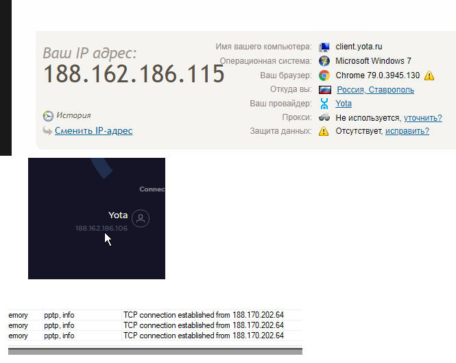

xphoenix Posted February 16, 2020 Posted February 16, 2020 Добрый день, столкнулся с такой проблемой, yota 4g на модеме в hilink (раздает dhcp микротику). Инет получает, НО иногда с микротика на другой микротик (с выделенным IP ) не поднимается PPTP. reset-power USB помогает через раз. Складывается ощущение что оператор на некоторых внешних айпи режет pptp? Или там даже вообще не внешние а тупо нат? Кроме того speedtest и 2ip показывают разные внешние IP! А в логах микротика ( с фикс. ip) вообще третий айпишник ломится, постоянно зависает на established. в самом модеме wan адресс 10.x.x.x. Агрегация пакетов\каналов в действии? Я не против, но как заставить работать pptp? netwatch на адрес pptp сервера, и при недоступности ресетить модем постоянно, пока он не получит ip с которого пройдет подключение? Еще варианты? Такую же проблему обнаружил еще в 1 месте сети. Берем в 1 точке линк у местного погибающего провайдера (ящики открыты, клиентов почти нет, ТП отсутствует и т.д.), берем у него потому что больше неоткуда... Так вот там такая же ситуация, микротик уже пол года не может оттуда законнектиться к серваку. Просто не проходит соединение. Так как вразумительной тех поддержки у них просто нет, может что-то посоветуете? В других сегментах бывало что ставили микрот даже за ТП линком(MT - Dhcpclient, TPlink - pppoe client + NAT) , и сквозь нат всё равно всё нормально поднималось и ходило. А тут с чем беда непонятно ... Конфиги не выкладываю потому что нет ничего специфичного. Firewall пуст. Router по умолчанию Вставить ник Quote

xphoenix Posted February 18, 2020 Author Posted February 18, 2020 (edited) 10 минут назад, Saab95 сказал: SSTP если обрывается, то дело в сети оператора, т.к. ему не важно ни МТУ, ни какие-то специфические протоколы вроде GRE. Либо у вас на точке где сервер стоит, что-то не то с каналом. Да нет, канал стабильный, аптаймы по неск дней. Один из лучших провайдеров нашего региона. Статический айпи уже много лет. Другие pptp соединения при этом висят тоже по нескольку дней. И проблем с ними не бывает. Здесь трабл конкретно с Yotой. Мне просто непонятны изменения во внешних адресах, это агрегация? и из-за этого рвутся pptp соединения? Edited February 18, 2020 by xphoenix Вставить ник Quote
