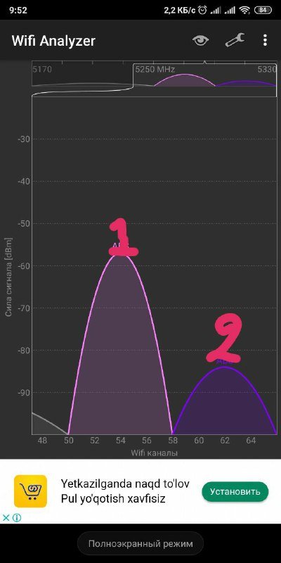

У меня проблема с экстеншнами, нужна помощь!) Ставлю три канала по 20 mhz с экстеншнами Се Се еС - объединяется в один 60 мгц канал - это Хорошо. Но когда делаю четыре (52,56,60,64), они в два канала по 40 объединяются. Как правильно поставить экстеншны чтобы получилось 80 мгц? На картинке те самые два канала по 40) aba49a00-496a-4784-95bc-57044af4c91c.thumb.jpg.dfd56b2d76c9027b8b7dcfca582bfd1f.jpg

или Вы чего-то много не договорили, или это полный бред.
80 мгц это Сеее,(20+20+20+20=80) а 60 это Сее (20+20+20=60)
@Корпич Хммм, понятно, спасибо. Попробую. В принципе я так попробовал. А как все они будут выглядеть? Сеее еСее ееСе еееС? Так?

4 часа назад, nemezis_rock сказал:
Сначала было 20, потом стало 40 (20+20), потом стало 60 (30+30), потом стало 80 (40+40) потом стало 160 (80+80).
