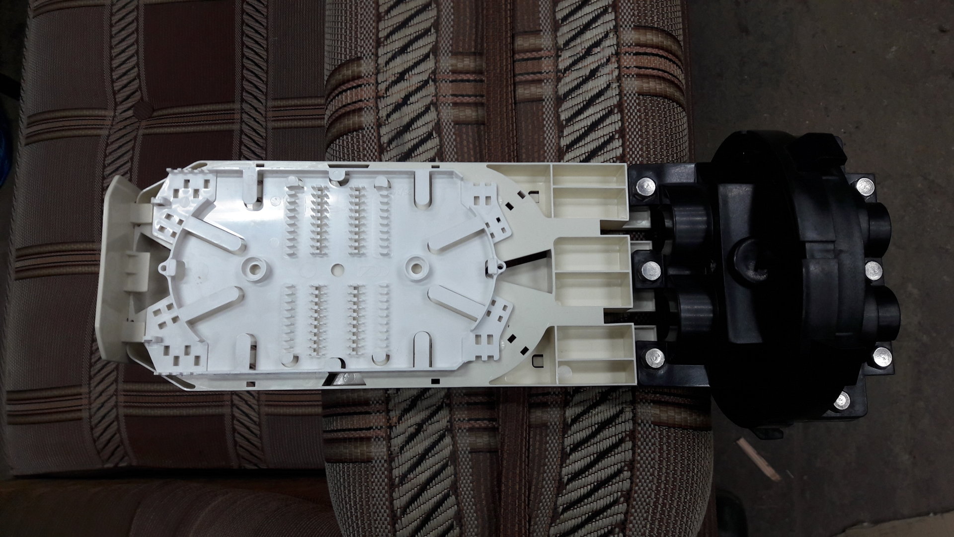

Обзор на муфту

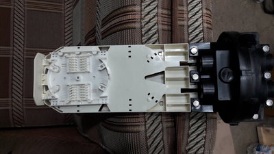

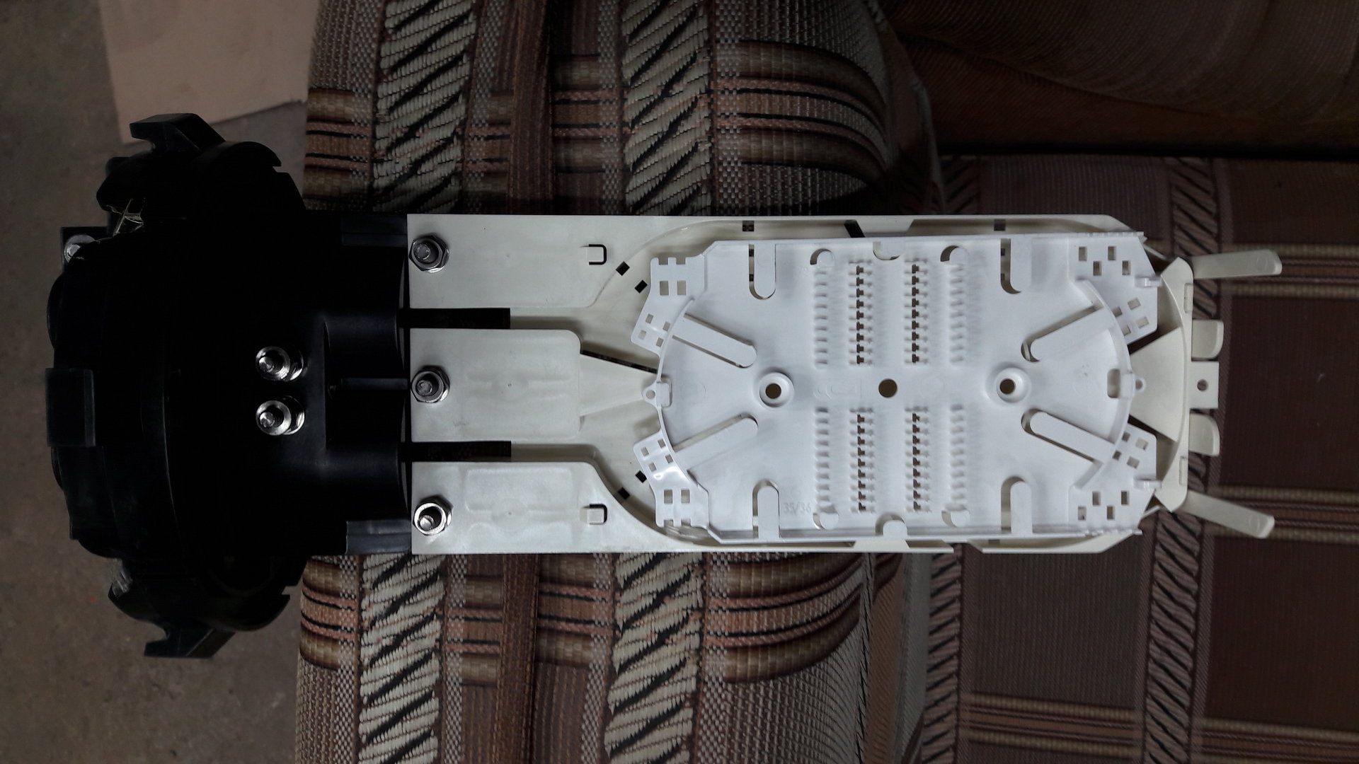

Я уже придумал как их проапгрейдить.  В место штатных вводов можно просверлить и вставить PG сальники. Место есть. А основные довольно крепко держит штатный крепеж, который в комплекте идет. Места в ней много. Единственный косяк это разбирать первый раз болты, чтобы завести основные кабели. Но на самом деле 10 минут все это занимает. К тому же ее можно в грунт и под броню использовать. Ну и можно сделать транзит. Тоже плюс.
В 22.01.2020 в 04:10, Bachaa сказал:
Более серьезное неудобство в ней другое. Когда добавляешь кабель в уже смонтированную и разваренную муфту, нужно в нижнюю кассету "для модулей" докреплять модуля. А для этого нужно верхнюю кассету "для сварок" снять и положить рядом вверх ногами, как обложку у книжки. А дальше при возне с модулями одно неосторожное движение, и все уложенные запасы волокна можно превратить в путаницу.
Зачем так усложнять. Просто берем нормальную кассету и прикручиваем. И все.
9 часов назад, Bachaa сказал:
А что такое нормальная кассета?)
У этой муфты очень узкий горшок. КУ-01 не входит.
Есть одно место, где я снизу в ней прикрутил дополнительно китайскую серую кассету от FOSC-D ОДНУ, и то уже там чуть ли не миллиметраж, надевать горшок приходится максимально аккуратно.
3 часа назад, Барагоз сказал:
Имелось ввиду вообще любая кассета. Ибо в этой муфте ее как таковой нет. Есть кронштейн интересной формы, в котором фиксируются модули и укладывается запас волокон.
Есть отдельно ложементы и крышка. Завтра попробую прикрутить туда кассету какую-нибудь.
И да, муфт осталось всего 5 штук. Разлетелись за 3 дня. На следующей неделе возможно еще 50 штучек появится. Но не более.
@Барагоз
В 24.01.2020 в 20:07, Барагоз сказал:
Ну фиг его знает. Может о разных муфтах говорим? Сегодня глянул, да там места полно.
