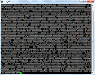

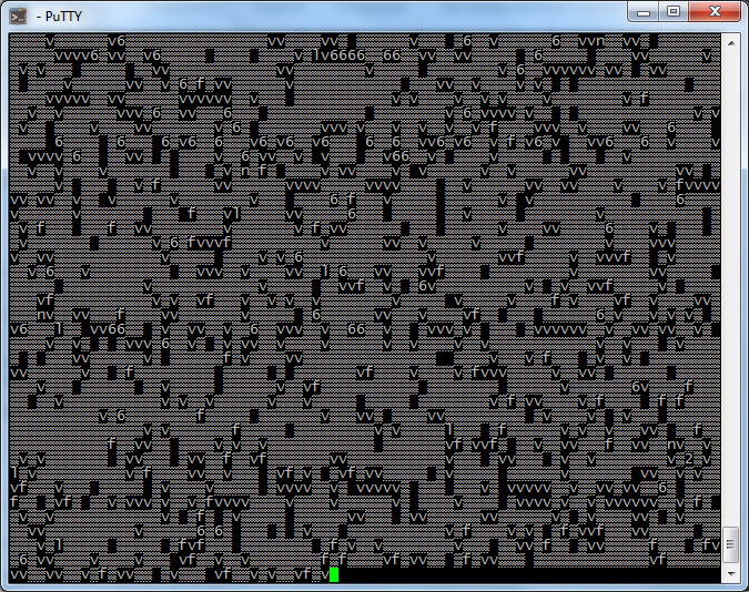

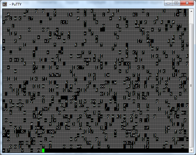

strepiks Posted January 10, 2020 Posted January 10, 2020 Добрый день, bdcom p3310с-2ac, после обновления прошивки стала показывать крокозябры при подключении консолью. Тестили разными консольками, на одной бошке все ок, на другой - каракули. Скорости пробовал разные, меняются лишь символы. Вставить ник Quote

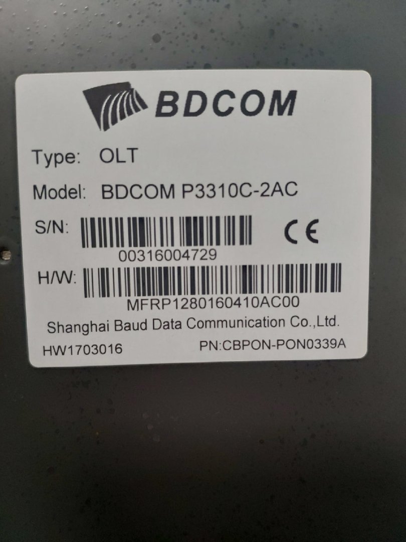

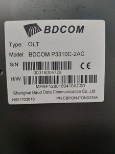

Nikita Devyatyarov Posted January 21, 2020 Posted January 21, 2020 В 10.01.2020 в 15:59, strepiks сказал: Добрый день, bdcom p3310с-2ac, после обновления прошивки стала показывать крокозябры при подключении консолью. Тестили разными консольками, на одной бошке все ок, на другой - каракули. Скорости пробовал разные, меняются лишь символы. Добрый день! Уточните, получилось ли решить проблему? Предоставьте, пожалуйста, фото наклейки с OLT. Вставить ник Quote
strepiks Posted January 21, 2020 Author Posted January 21, 2020 проблему решить не удалось фото наклейки: Вставить ник Quote

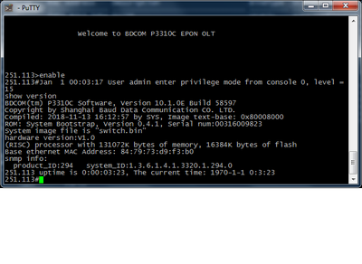

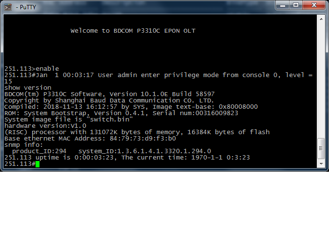

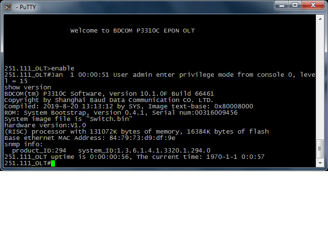

strepiks Posted January 22, 2020 Author Posted January 22, 2020 Правильно понял, ревизию смотреть - "show version"? скрины команды на p3310-2ac: на p3310c: Вставить ник Quote
