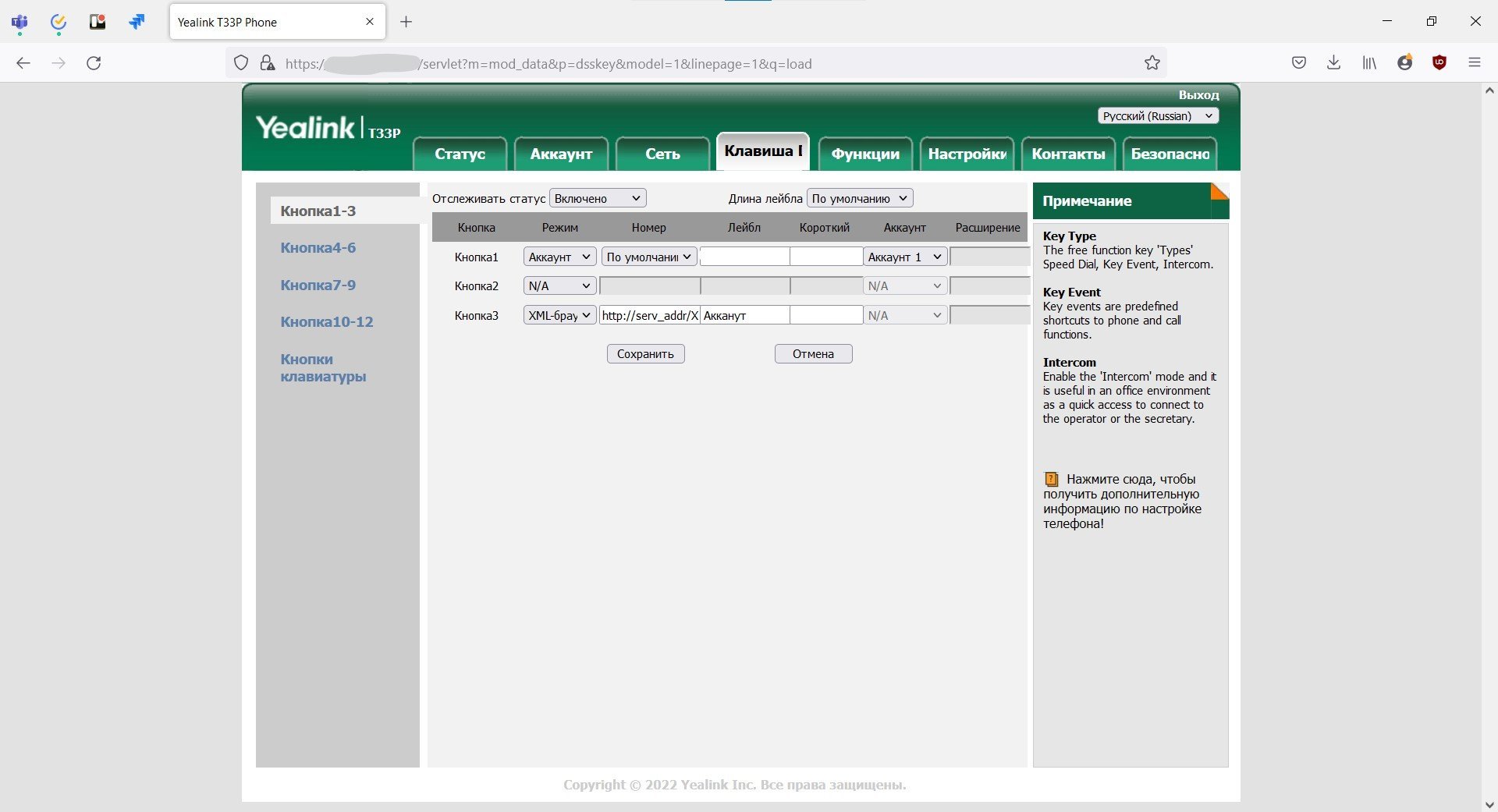

Если для кого-то ещё актуально, я недавно столкнулся со схожей проблемой:
Требовалось развернуть аппарат для нескольких сотрудников попеременно сидящих за одним столом, чтобы одномоментно был активен только один аккаунт и сотрудники имели возможность самостоятельно переключать аккаунты с минимальным количеством нажатий.
В итоге решил путём использования функции XML Browser, которая должна быть и в вашем телефоне.
Первоначально надо развернуть HTTP-сервер, куда закинуть предварительно сформированные XML файлы. Как самый простой файловый сервер можно использовать HFS (HFS ~ HTTP File Server (rejetto.com)).
Пример XML файла прилагаю (file.xml).
На телефоне настроить одну из функциональных кнопок на обращение к конкретному файлу с сервера.
Пример в изображении (аппарат T33P). Ссылка в примере - http://serv_addr/XMLPath/file.xml
В результате, после нажатия на функциональную клавишу, данные из файла прописываются в конфигурацию первого аккаунта, замещая собой текущие.
Для каждого сидящего сотрудника можно настроить отдельную клавишу со ссылкой на собственную конфигурацию.
Включение и отключение второго аккаунта можно реализовать через менюшку, внутри которой прописаны пункты.
В данном случае на кнопку надо назначить ссылку на файл с текстовым меню, а уже внутри XML с менюшкой, прописать ссылки на файлы, которые будут совершать непосредственные действия.
Для примера:
Меню - EnDismenu.xml
Включение 2 аккаунта   - Enable2ndAcc.xml
Выключение 2 аккаунта - Disable2ndAcc.xml
Или же назначить ссылки на файлы включения и выключения на разные функциональны клавиши.
