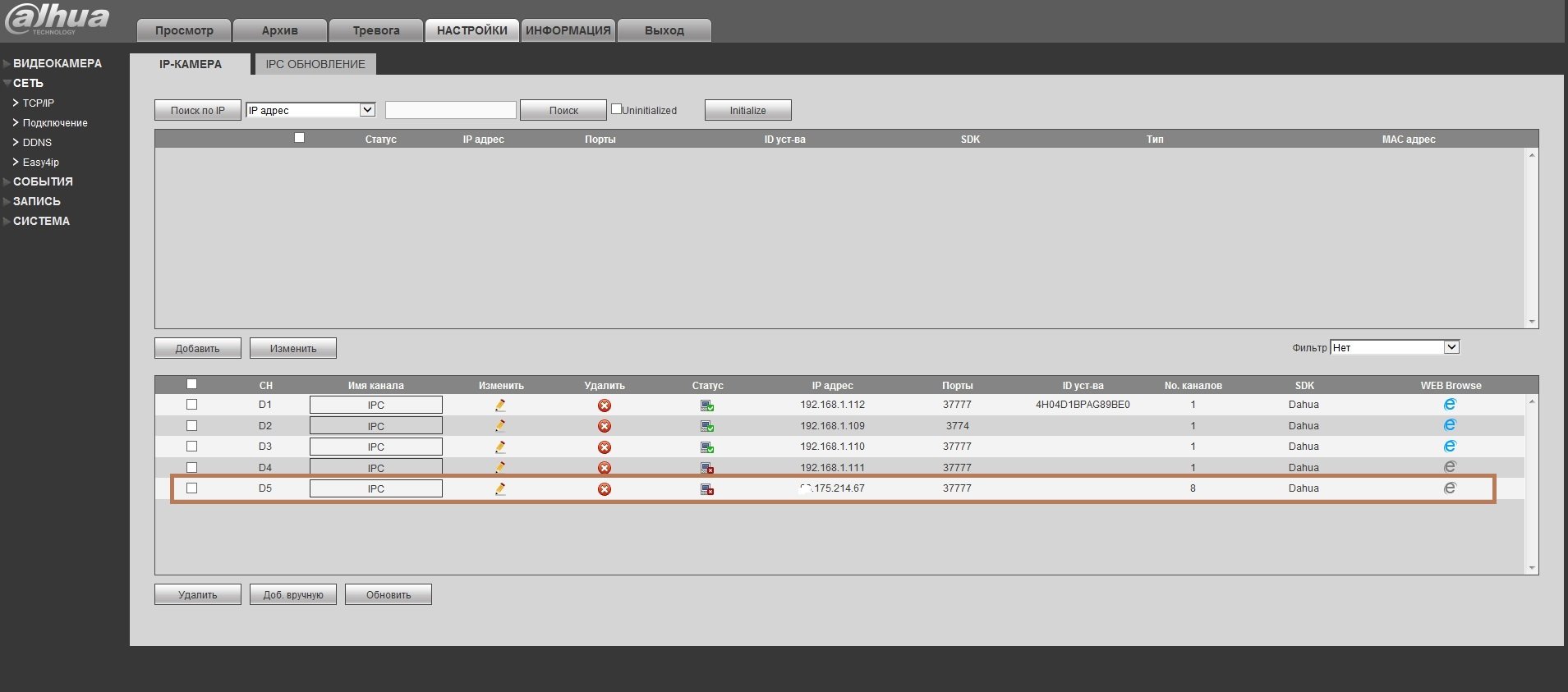

Есть восьмиканальный регистратор дахуа, в локальной сети четыре камеры - все работает норм. У соседа по даче за забором точно такая же конфигурация и оборудование (покупали вместе), общий провайдер, но другой белый айпи - тоже все работает норм.
Проблема такая - мой регистратор не видит регистратор соседа  (выделено на картинке пятая строка).
При этом SmartPSS нормально подключается по этому адресу на этот порт. Мобильное приложение тоже нормально подключается по этому адресу на этот порт.
Вопрос: почему регистратор не хочет подключиться?
Найдите в интернете сервис проверки открытого порта, проверьте. Попробуйте порт 37777 изменить на регистраторе на другой и повторить попытку
Также проверьте, вы добавляете канал № 8 он активен?
С моей локальной сети не пингуется соседский белый айпи.  Хотя с других сетей все пингунтся, SmartPSS работает, с мобильного приложения тоже все работает. Мы в одной подсети, у нас общий провайдер.
Как такое может быть - пока непонятно. Буду ковыряться дальше...

это называется изоляция портов, у провайдера.
Понятно.
Зачем они это делают? Есть смысл звонить провайдеру и просить отключить изоляцию портов?
1 час назад, не робот сказал:
Понятно.
борятся с "паразитным" трафиком - какраз то что вы хотите. конечно звонить. другого варианта нет.
