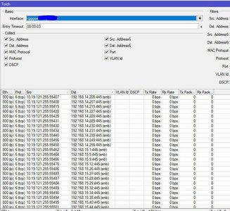

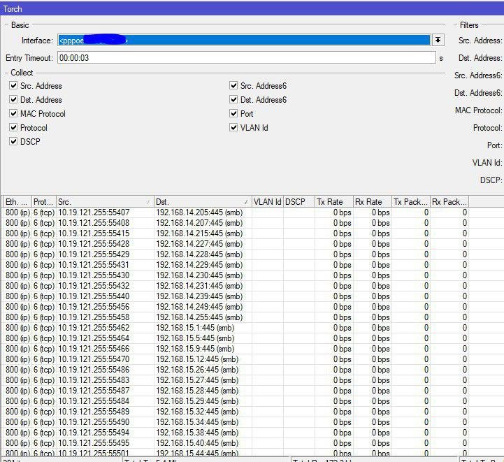

Начал отваливаться один из брасов. Вначале отваливается winbox, затем он ребутается. Заметил некоторых клиентов с подозрительным большим количеством пакетов, примерно 2к-4к. Походу микрот не выдерживает зараженных абонентов с атакой на smb.  Правило на дроп smb есть, пакетики там бегают, но эффекта походу ноль. Как можно от этого защититься? На доступе рисовать ACL?
Ну дык может поснифать траффик в момент проблемы и посмотреть это точно оно или нет? А дальше уже думать как фильтровать. Если вы правы и фильтр не помогает, ну значит либо резать до, либо более мощная железка, либо аппаратный роутер. Я бы выбрал последнее.
пробовал, перестает отвечать, уходит в 100% и ребут. Это то что успел увидеть. Правило netbios было в filter, перенес его в raw на прероутинг в ppp интерфейсах. Пока работает.
