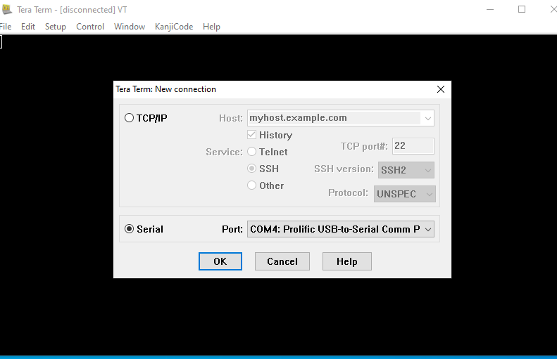

Jask Posted September 23, 2019 Posted September 23, 2019 Здравствуйте. Пожалуйста помогите советом новичку ))) Возникли проблемы с OLT BDCOM P3608-2TE. Не как не получается запустит терминал. При подключении через ttermpro или Putty (через Serial) сам терминал запускается но в терминале никакие данные не отображаются и нет возможности набора текста. Сам OLT новый. В инструкции не нашел описаний по запуску через терминал(( Вставить ник Quote
nixx Posted September 23, 2019 Posted September 23, 2019 хехе. сами тут неделю назад страдали. там распайка ком-порта "фирменная". в мануале на bdcom 3310 найдёте: https://lanmarket.ua/upload/iblock/cb5/cb52c00f682ba0067e735844036737b7.pdf страница 15 Вставить ник Quote
Jask Posted September 24, 2019 Author Posted September 24, 2019 14 часов назад, nixx сказал: хехе. сами тут неделю назад страдали. там распайка ком-порта "фирменная". в мануале на bdcom 3310 найдёте: https://lanmarket.ua/upload/iblock/cb5/cb52c00f682ba0067e735844036737b7.pdf страница 15 Всё заработало))) Огромное вам спасибо! Выручали! Ато я тут уже чуть сума не сходил)) Не понимаю зачем всё так усложнять??? Вставить ник Quote
