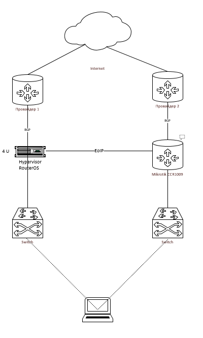

Alba Posted July 22, 2019 Posted July 22, 2019 Добрый день. Условная ситуация следующая - есть два офиса, в каждом - свой провайдер. Есть AS, есть сеть /24. сейчас сеть приземляется в офис 2 на CCR1009 и работает через провайдера 2 Хочется эту-же сеть /24 анонсировать провайдеру 1 (на сервере виртуалок крутится CHR), между chr и ccr поднят eoip. Итоговая задача - имея статический айпишник на условном ноутбуке, получить возможность включать этот ноут в любом офисе и получать интернет либо через провайдера 1 (находясь в офисе 1), либо через провайдера 2 (находясь в офисе 2). На условном-же ноутбуке, предположим, есть сервис, который должен быть доступен из всех интернетов. Подскажите, в какую сторону смотреть? ibgp, ospf, или что? Вставить ник Quote

Alba Posted July 22, 2019 Author Posted July 22, 2019 38 минут назад, TriKS сказал: И как же интырнет побежит с провайдера 1? Когда анонсится /24 сетка в мир с провайдера 2 и ноут включен через свич провайдера 1? А никак. Нужно веса менять сетки. Всей. Чтоб она из мира была "короче"/увесистей. Как реализовать? Никак. Разве что выровнять видимость его сетки с мира через обоих провов и трафик будет литься поровну с обоих провайдеров. Но это не годится для условий задачи. А каждый раз менять локалпреф/добавлять пафы при включении/выключении ноута - такое себе решение. надо анонсить всю сеть /24 обоим провайдерам. на обоих микротиках поднимать туннель с ospf тогда в этом случае мир с провайдера 2 будет долетать до микрота (ccr1009), улетать в туннель в сторону chr (так как будет маршрут от ospf) и лететь в условный ноут. это если я правильно всё понял :) Вставить ник Quote
TriKS Posted July 22, 2019 Posted July 22, 2019 Перечитайте внимтельно: 5 часов назад, Alba сказал: Итоговая задача - имея статический айпишник на условном ноутбуке, получить возможность включать этот ноут в любом офисе и получать интернет либо через провайдера 1 (находясь в офисе 1), либо через провайдера 2 (находясь в офисе 2). Т.е. он хочет так: Включил ноут в офисе №1 - инет льется от прова №1. Включил в офисе №2 - льется с прова №2. Варианта включил и там и там, а инет льется с провайдера 1 - нет Вставить ник Quote
