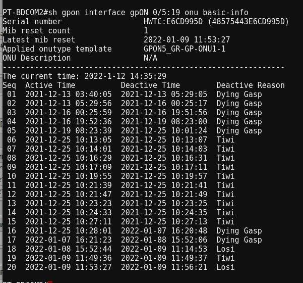

kulakoff Posted January 12, 2022 Posted January 12, 2022 Добрый день, кто нибудь сталкивался с подобной проблемой? tiwi - Transmission Interference Warning In any sequential N frames, the drift of the ONU transmission exceeds the specified threshold. In any sequential N frames, an ONU transmission is received within the specified threshold. Вставить ник Quote
Nikita Devyatyarov Posted January 13, 2022 Posted January 13, 2022 В 12.01.2022 в 16:37, kulakoff сказал: Добрый день, кто нибудь сталкивался с подобной проблемой? Добрый день! Эта авария говорит о том, что ОЛТ зафиксировало изменение расстояния между ОЛТ и ОНУ. После этого происходит перерасчет расстояния. Обычно, это происходит при проблемах с оптикой. Вставить ник Quote
kulakoff Posted January 13, 2022 Posted January 13, 2022 можно ли получить описание возможных ошибок Вставить ник Quote
Nikita Devyatyarov Posted January 17, 2022 Posted January 17, 2022 В 13.01.2022 в 12:49, kulakoff сказал: можно ли получить описание возможных ошибок описаны в rec. G.984.3 Вставить ник Quote
