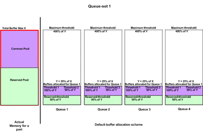

Коллеги, помогите разобраться. Если верить картинке в мануале по QoS для Cisco3750, thresholds для исходящих очередей могут быть максимум до 400%:
Но при конфигурации, максимальное значение почему-то может изменяться от 1 - 3200:
SW1(config)#mls qos queue-set output 2 threshold 4 ?
  <1-3200>  enter drop threshold1 1-3200
Откуда 3200?
2 часа назад, jffulcrum сказал:
400 было максимумом для IOS 12. В 15 стало 3200. Видимо, в связи с появлением новых ревизий с большими буферами.
Да, похоже, что так. 3200 = 32*100%
1 час назад, stalker86 сказал:
И как правильно онное посчитать для более "старых" железок с мелким буфером?
Можно тут посмотреть:
