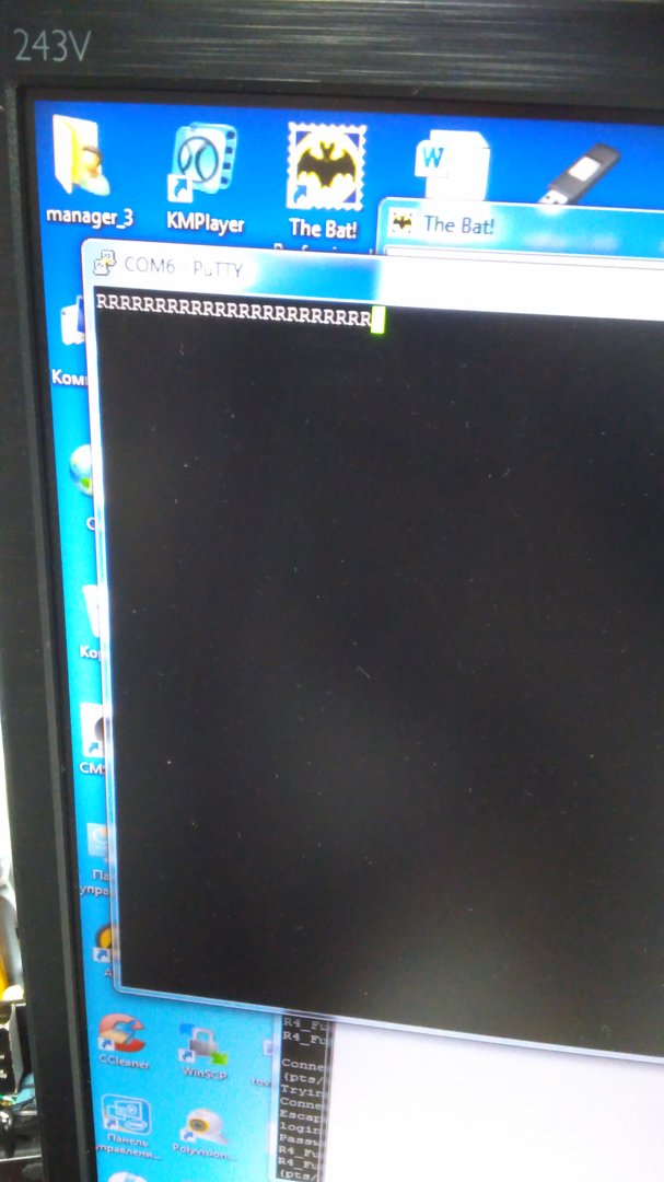

Gena_1984 Posted May 31, 2019 Posted May 31, 2019 Добрый день. Возникла проблема после настройки OLT. Switch#conf Switch_config# Switch_config#no gpon profile onu-vlan users id 3 Switch_config# Switch_config#gpon profile onu-vlan users id 1 Switch_config_prof_onuVlan_users# gpon-profile vlan mode tag Switch_config_prof_onuVlan_users# gpon-profile vlan pvid 331 0 Switch_config_prof_onuVlan_users#exit Switch_config#exit Switch#writ all Config file open error Write startup-config failed, recovery startup-config from backup! write all configuration failed! rc = -2 После перезагрузки в консольном окне выдает сообщение: RRRRRRRRRRRRRRRRRRRRRRRRRRRRRRRRRRRRRRRRRRRRRRRRRRRRRRRRRRRRRRRRRRRRRRRRRRRRRRRRRRRRRRRRRRRRRRRRRRRRRRRRRRRRRRRRRRRRRRRRRRRRRRRRRRRRRRRRRRRRRRRRRRRRRRRRRRRRRRRR Дальше ничего не происходит. По индикации горит p1 и помигивает sys. прошивка стоит BD_GP3616_10.3.0C_53126.bin В режим CTRL+P зайти не получается. BD_GP3616 полностью новый. Прошу помощи в решении данной проблемы. Вставить ник Quote

Gena_1984 Posted June 3, 2019 Author Posted June 3, 2019 1 час назад, Nikita Devyatyarov сказал: Добрый день! Попробуйте произвести загрузку прошивки на OLT в режиме rommon с консоли: Прерываем процесс загрузки нажатием ctrl+p Назначаем IP адрес командой ip address, например «ip address 10.10.10.1 255.255.255.0» Копируем с TFTP сервера ПО на OLT командой copy, например «copy tftp flash 10.10.10.2», на вопросы указываем: Source file name – имя прошивки, размещенной на вашем TFTP сервере Destination file name – switch.bin После окончания копирования производим загрузку командой boot flash switch.bin Прошивку можете выбрать и скачать с нашего ресурса: http://data.nag.ru/BDCOM/Firmware/ Спасибо за ответ. Но проблема заключается в том что режиме rommon с консоли зайти не получается. При вкл. OLT сразу пишет бесконечно - RRRRRRRRRRRRRRRRRRRRRRRRRRRR... Консоль полностью проверена на работоспособность. Использую PuTTY Вставить ник Quote

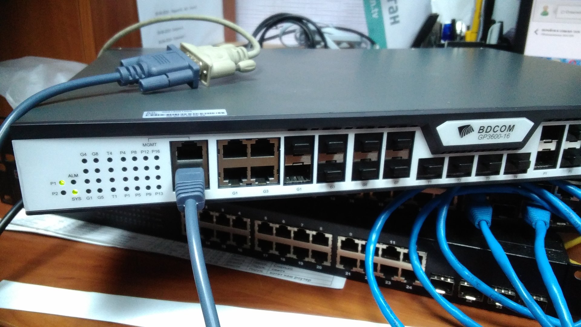

Nikita Devyatyarov Posted June 3, 2019 Posted June 3, 2019 6 часов назад, Gena_1984 сказал: Спасибо за ответ. Но проблема заключается в том что режиме rommon с консоли зайти не получается. При вкл. OLT сразу пишет бесконечно - RRRRRRRRRRRRRRRRRRRRRRRRRRRR... Консоль полностью проверена на работоспособность. Использую PuTTY Сразу не заметил, что указали, что не получается зайти через ctrl+P. Можете предоставить фотографию OLT с подключенным к нему консольным кабелем. Вставить ник Quote
Gena_1984 Posted June 3, 2019 Author Posted June 3, 2019 7 минут назад, Nikita Devyatyarov сказал: Сразу не заметил, что указали, что не получается зайти через ctrl+P. Можете предоставить фотографию OLT с подключенным к нему консольным кабелем. Вставить ник Quote
