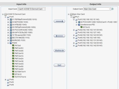

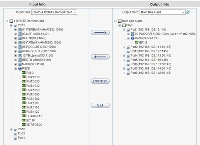

El_Vago Posted May 15, 2019 Posted May 15, 2019 Добрый день. Решили попробовать запустить EPG на DEXIN3316 пока от dvb.by. Создал список каналов с NEWID в виде наших ONID:TSID:SID канала. Запускаю скрипт, на DEXIN вижу что поток пошел. На нём добавил пропуск пида 0x0012 для Input Channel: 13(у нас это номер потока с EPG на несущей этой). TDT/TOT настроены. Правда на Dexin до этого не настраивал эту таблицу, сделал по аналогии. Телевизор получает верное время, но программу передач не вижу. Astra analyze всё видит с верными параметрами и временем May 15 15:49:21: INFO: EIT crc32:0xAEA3D3A2 May 15 15:49:21: INFO: EIT tsid:1 onid:1 pnr:1026 version:1 May 15 15:49:21: INFO: EIT start:Wed May 15 15:30:00 2019 May 15 15:49:21: INFO: EIT stop:Wed May 15 16:30:00 2019 May 15 15:49:21: INFO: EIT lang:rus title:РИММА И ЛЕОНИД МАРКОВЫ НА ВЕСАХ СУДЬБЫ Вставить ник Quote

alexaaa Posted May 15, 2019 Posted May 15, 2019 у меня на 3316 работает EPG, использую cherryepg, pid прокинут, могу дать скрины Вставить ник Quote
El_Vago Posted May 16, 2019 Author Posted May 16, 2019 14 часов назад, alexaaa сказал: у меня на 3316 работает EPG, использую cherryepg, pid прокинут, могу дать скрины Буду благодарен. Вставить ник Quote
alexaaa Posted May 16, 2019 Posted May 16, 2019 4 часа назад, El_Vago сказал: Буду благодарен. мыло скиньте в личку Вставить ник Quote
alexaaa Posted May 16, 2019 Posted May 16, 2019 8 часов назад, El_Vago сказал: Буду благодарен. если не поможет, значить у вас файл программы не в кодировке ANSI Вставить ник Quote
El_Vago Posted May 16, 2019 Author Posted May 16, 2019 7 минут назад, alexaaa сказал: если не поможет, значить у вас файл программы не в кодировке ANSI Все в настройках аналогично Вашим. Видимо действительно dvb.by шлют в utf-8. Будем пытаться поднять cherry. Вставить ник Quote

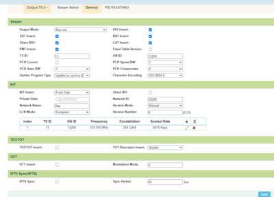

El_Vago Posted September 11, 2019 Author Posted September 11, 2019 Столкнулся с новой проблемой. В csv файлах вижу кириллицу нормально. Но на телевизорах/приставках вместо неё непонятные символы. Вставить ник Quote
taf_321 Posted September 11, 2019 Posted September 11, 2019 1 час назад, El_Vago сказал: Столкнулся с новой проблемой. В csv файлах вижу кириллицу нормально. Но на телевизорах/приставках вместо неё непонятные символы. В сеть на телевизоры программа должна отдаваться в кодировке ISO-8859-5. Возможно вы льете программу как есть в UTF-8 Вставить ник Quote
El_Vago Posted September 11, 2019 Author Posted September 11, 2019 (edited) 1 час назад, taf_321 сказал: В сеть на телевизоры программа должна отдаваться в кодировке ISO-8859-5. Возможно вы льете программу как есть в UTF-8 Получаем как рекомендуется в ANSI, в UTF-8 файлы бы не загрузились в cherryepg. Но конвертация в ISO-8859-5 действительно помогла. Спасибо. Edited September 11, 2019 by El_Vago Вставить ник Quote

Shukrullo Posted September 1, 2021 Posted September 1, 2021 В 15.05.2019 в 15:19, alexaaa сказал: у меня на 3316 работает EPG, использую cherryepg, pid прокинут, могу дать скрины Добрый день! У Вас еще используется такая схема? Можете тоже поделиться скринами? И, если можно, не могли бы скинуть настройки cherryepg тоже? У меня почему-то на ТВ после dexin`а программы не совпадают по времени... Вставить ник Quote
titan Posted September 1, 2021 Posted September 1, 2021 (edited) 53 minutes ago, Shukrullo said: Добрый день! У Вас еще используется такая схема? Можете тоже поделиться скринами? И, если можно, не могли бы скинуть настройки cherryepg тоже? У меня почему-то на ТВ после dexin`а программы не совпадают по времени... схема такая используется, скрины могу скинуть, скиньте почту, а cherryepg больше не используем, перешли на eit-stream, отлично работает и решили вопрос строки actual на самсунгах. Edited September 1, 2021 by titan Вставить ник Quote
