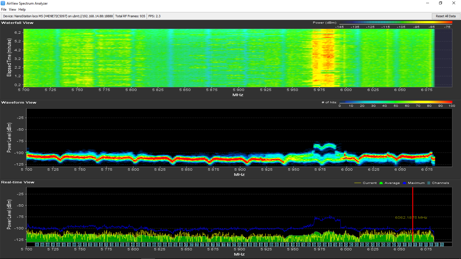

Здравствуйте,специально зарегистрировался,может здесь есть знающие люди,которые могут помочь с настройкой.
Основных проблемы 2:
1)Постоянно скачет скорость
2)Не могу выбрать оптимальную частоту
Скриншоты приложу в тему

У меня расстояние 1,2км,а по заверениям производителя,их вообще на 5+ км ставить можно,но у меня в 4 раза почти меньше.Да и не одно видео видел где люди их ставили и на 2 и на 3 км,но скорость была выше в разы.10Mhz ставил,это сразу же 5-7 мгб не более,в общем Ростелеком сразу.
@X-Lod У меня было такое,что  скорость в интерфейсе была 108 на 108,а по факту 50 на 63,но сейчас будто частоты забиты,вечером на любой частоте,в любую погоду идут просадки,стабильных 30-40 мгб мне бы хватило,но их нет,там просадки с 30-40(в интерфейсе,по факту в спидтесте 20) и вечером падает до 6-8 8-11,в таком диапазоне.Это и напрягает.

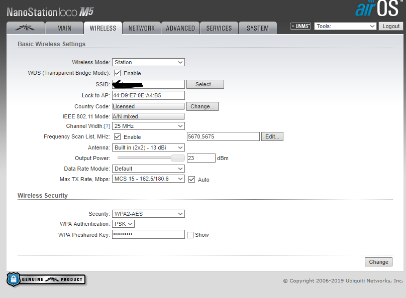

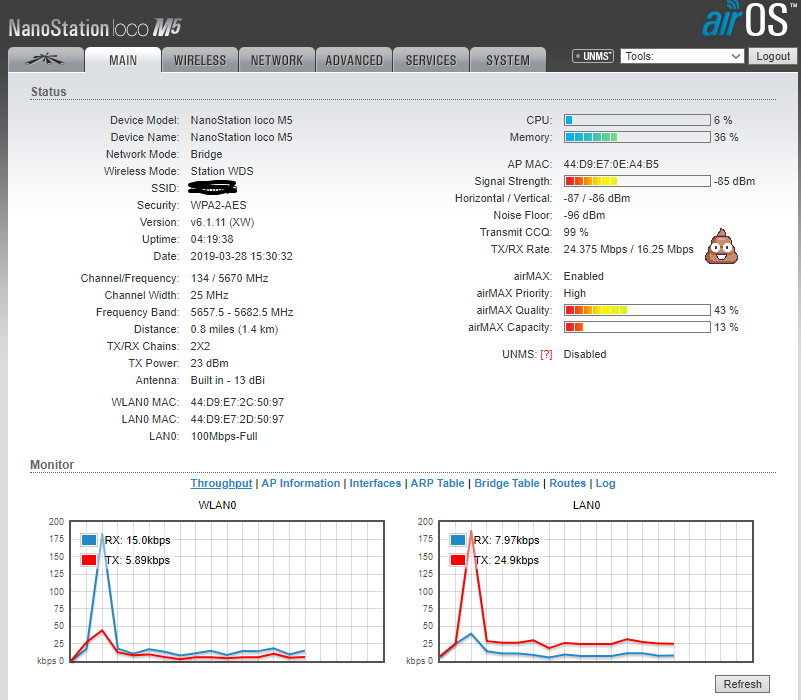

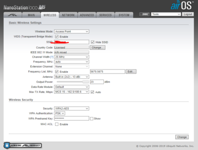

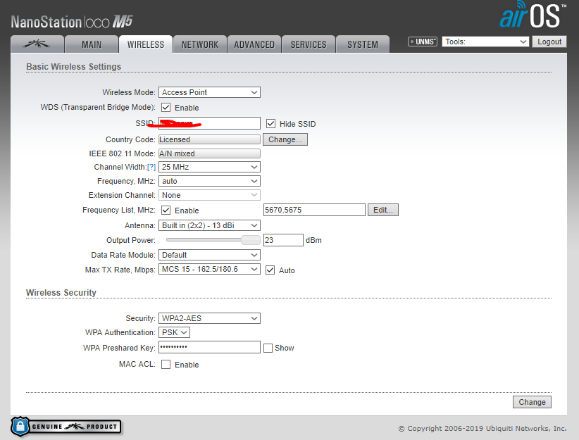

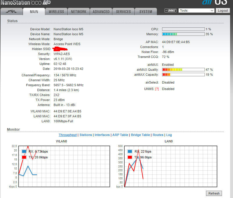

Уберите автовыбор частоты, полосу 20МГц, наведите антенны по максимуму сигнала, они у Вас смотрят в разные стороны.
Ну и частоты 5100-5900 покажите с обоих сторон.
В 15.05.2019 в 01:02, NewUse сказал:
Проблема выяснилась с сигналом,с отдающей стороны крона березы,устанавливали оборудование зимой,поэтому тогда этого не заметили.Спасибо за ответ.
