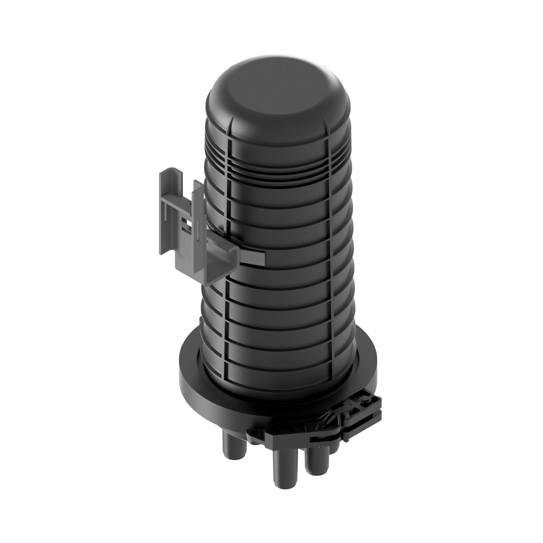

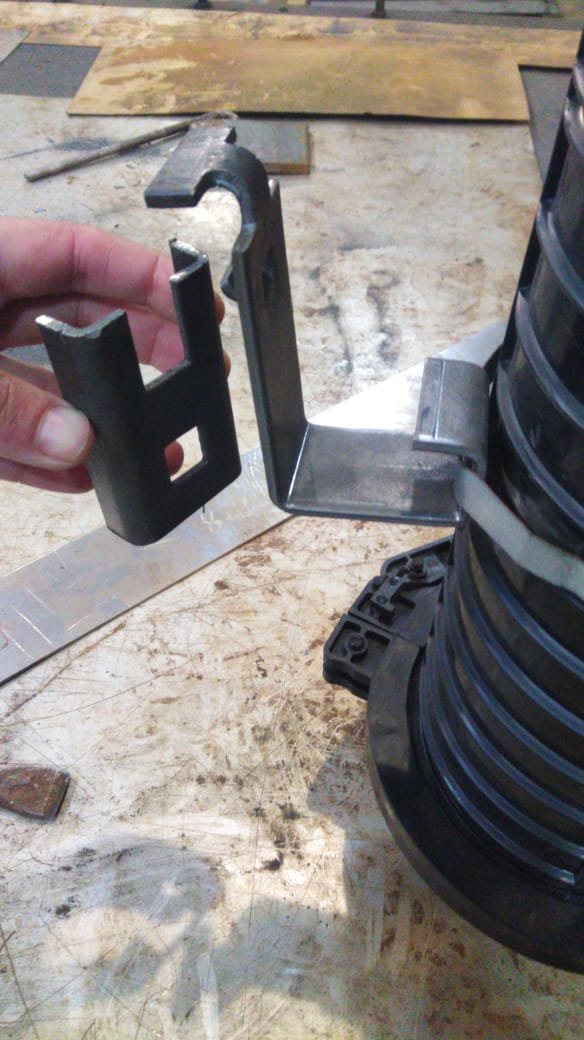

Сейчас прилетает реклама от МСК о том, что они представили новую оптическую муфту ( о ней отдельно, если попадет в мои руки)
Я отвечаю, что мол крепежа хорошего нет для нее. А мне предлагают на выбор два варианта.
Один из кусков профильной трубы...
Но его уже не смонтируешь на готовую муфту. Хотя можно через металлических хомут... но то полный колхоз будет.

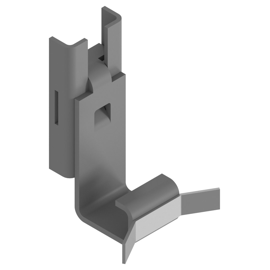

А второй вариант вот такой
смотрю я значит на него.. вроде все удобно, но каждый раз отрезать стяжки или ленту - не есть хорошо.
И подумалось мне что если...
Вариант вообще универсальный.
Не знаю сколько он по деньгам получится, но уж всяко дешевле, чем нам предлагает ССД.
Только наверное надо резать крепеж с другой стороны. Чтобы под лентой металл не ослаблять.
Я буду пробовать по случаю. Что получится отпишу.

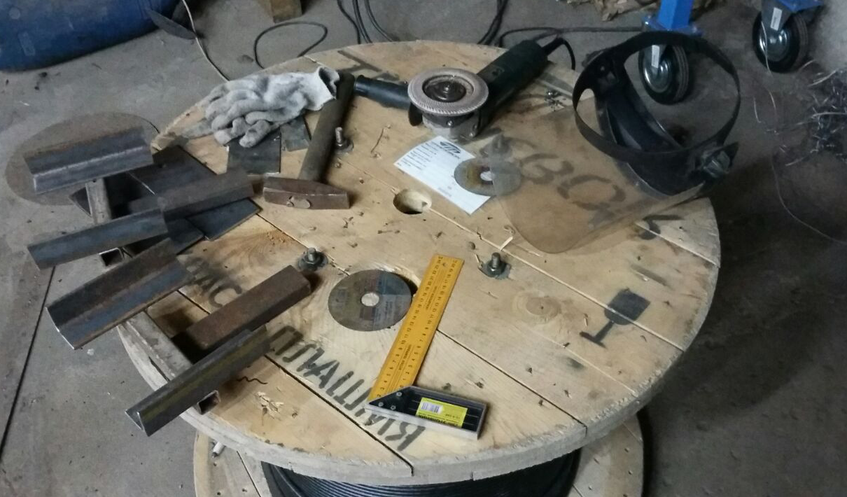

18 часов назад, pvl сказал:
Когда включили отрезную машину и голыми руками... там наверное ещё и защитных очков нет.
Ну как бы есть даже такой вот знак
Не встречали?
На всякой вращающейся хрени работать с рукавицами и перчатками запрещено.
Ну а маска есть. Без нее страшновато.

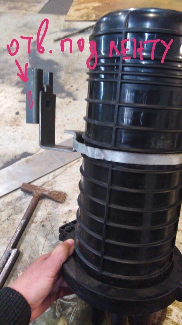

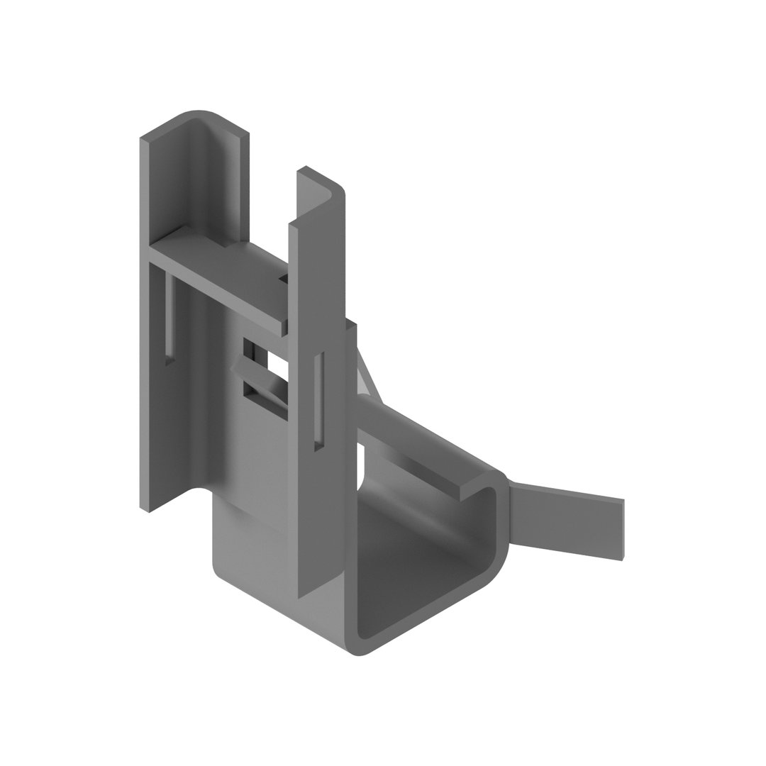

А тем временем ребята из МСК продолжают мозговой штурм универсального крепления.
На данный момент уже вырисовывается нечто похожее на действительно универсальное крепление не кустарного вида.
Один из вариантов.
PHOTO-2019-05-22-10-55-30.thumb.jpg.cbc29c3d0d70f1a32657008f45f6d448.jpg PHOTO-2019-05-22-10-55-31.thumb.jpg.4e45c37c016e544670323acd73a1978c.jpg
После обсуждения "нарисовался" вот такой вот эскиз.

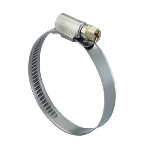

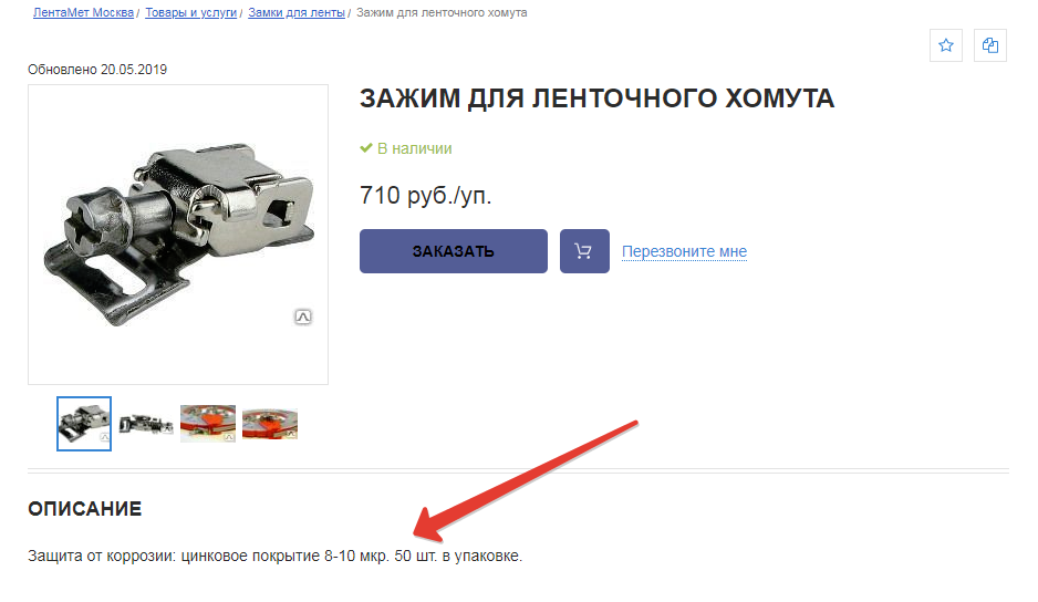

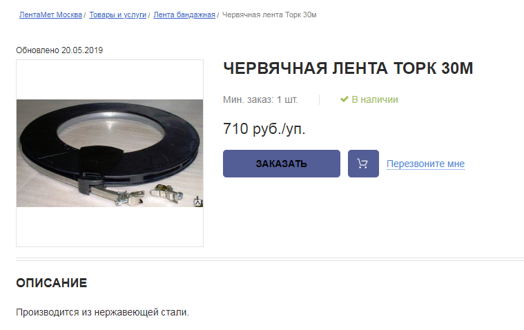

Тут такое дело, оказывается, можно ленту червячную покупать в пачках. И замки отдельно.
Получается не очень дорого, если в пересчете на муфту.
Может даже на алишке поискать? А вдруг...
Давно можно. Только хорошая недешевая, где-то примерно 60-70 руб выходит 100мм зажим. Впрочем хороший шланговый хомут из нержавейки стоит столько же..
Но у недешевой ленты ABA или NORMA есть аналоги скажем так среднеазиатские. Тот же Турецкий Торк (там только нескольки типов есть в зависимости от материала и покрытия цена), можно еще MULTIBAND посмотреть - то же примерно 700 руб. за катушку.
