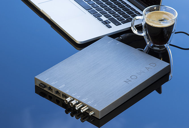

Sergey R. Posted May 12, 2019 Posted May 12, 2019 (edited) На счет номада не согласен. Веб морда у него есть. НО. В свое время общался с бриджтеками) они позиционировали эту штуку как имиджевый девайс. И так и есть на деле, для серьезных измерений будет как планар ит-12) . Ну я понимаю захотел показать крутость, приехал к вещателю, врубил номад, качество мультикаста посмотрел. Но нефига не на антенный пост его ставить. За 600тыс рублей его предлагали. Купить хотел один только из-за мультикаста. Бывала быстро нужно было где-то подебажить сеть. Для dvb-s бы не купил. Софт у microvb. Мелкие коробочки такие по 50шт продаются. Мне они ужасно не понравились. Логика работы от всех бриджтеков отличается, у них даже саппорт был отдельный под них. Я неделю пообщался и плюнул. С номад именно как на картинке) Приехал в РТРС, попил кофе с большими дядьками, показал что не так себе а с железками за 600тыс работаешь. И в общем всё, тех пользы от него мало. Но в целом скажу что бриджтеки невероятно круты. Пробник vb-330 у меня молотил более 1тыс потоков и более 10Г трафика. Были планы его даже на 100Г ноге запускать. Edited May 12, 2019 by Sergey R. Вставить ник Quote

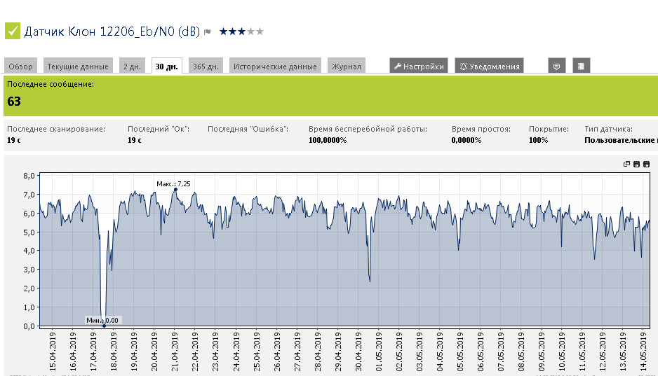

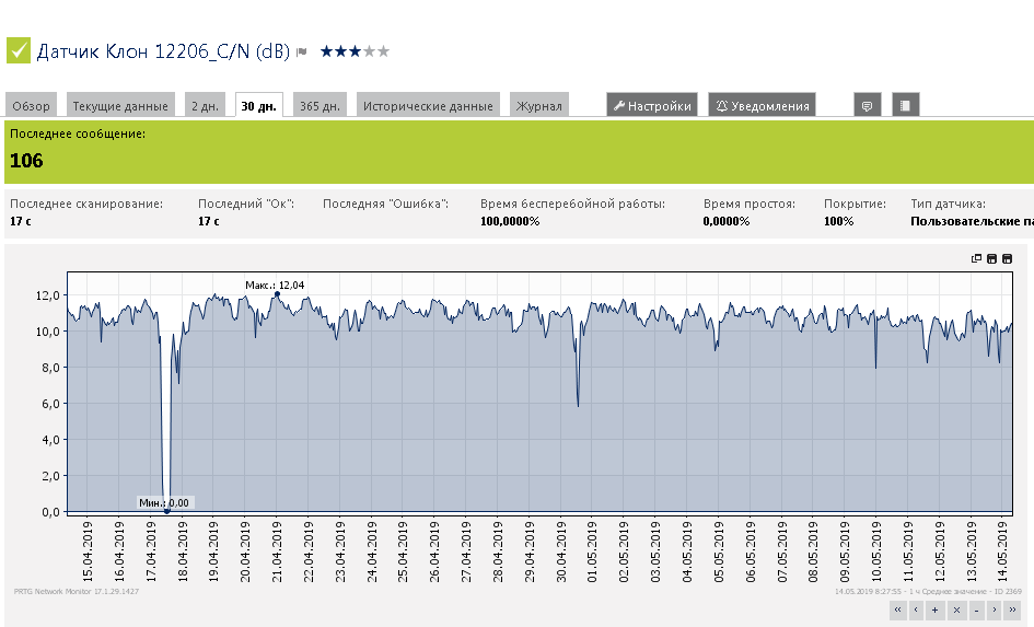

pentarhh Posted May 13, 2019 Posted May 13, 2019 ХЗ, снимаю показания с 6х С545 с нескольких шасси обычным заббиксом. Если антенны не разъюстированы и сигнал не плавает, все стабильно, как часы. Если именно нутрянку сигнала мерить, то выручает Stream Guru. Пока не подводил. бриджтех не оправдывает своей цены ни разу Вставить ник Quote
sky star Posted May 13, 2019 Posted May 13, 2019 да незззя с что с 515 что с 545 что с 525 взять что либо акромя S/N а пиписькамерка это имеет весьма натянутое значение я очередной раз напишу , смотреть бы хотя бы eb/no Вставить ник Quote

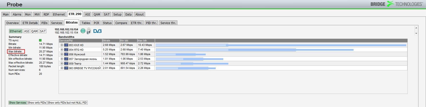

sky star Posted May 13, 2019 Posted May 13, 2019 а на счет бриджтеха , у нас намечается боьшая перенастройка на 27 мая , так вот я вчера собрал пачку на одном из mux по asi и поставил ее на "посмотреть" статистику , там же вчера же я собрал пачку на одном из EMR и тоже зарядил по IP на сутки посмотреть битрейт "на зашкалит" за сутки все на том же бриджтехе , далее у меня требовалось выяснить до какого потолка работает статистическое ремульиплексирование в пачке старгейта и я опять же на том же бриджтехе зарядил это и сейчас утром увидел, и все на том же бриджтехе я поставил на сутки собрать статистику с одного из QAm модуляторов что бы "присунуть тудой три канала , и её собрал, и все на том же бриждтехе утром у меня уже есть хорошая пачка информации и это еще не касались ETR101290 Вставить ник Quote
sky star Posted May 14, 2019 Posted May 14, 2019 сейчас собрал мерить по IP Еще одну пачку , к ней придется подселить пару левых соседей в Hd и надо знать точно Вставить ник Quote
