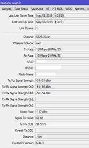

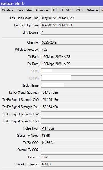

romsan Posted May 6, 2019 Author Posted May 6, 2019 (edited) 21 час назад, Saab95 сказал: надо на БС указать только одну канальную скорость 15, установить полосу 40М, включить протокол НВ2 и фрейм 10 а можно тут поподробнее? Канальная скорость 15 - это в разделе HT MCS, т.е. все выключить а оставить только MCS:15 в верхней таблице и в нижней? Полосу 40Мнz - это 20/40Сe, 20/40eC или 20/40XX ? А фрейм 10 - это где? Вот результат при 4 dbm мощи... И что значат эти даты? Edited May 6, 2019 by romsan Вставить ник Quote

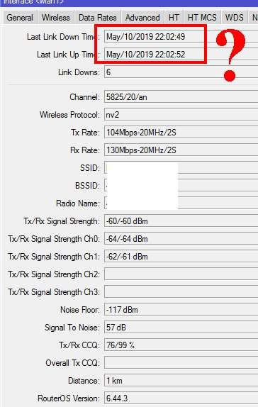

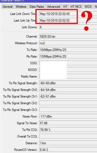

bg80211 Posted May 6, 2019 Posted May 6, 2019 (edited) 39 минут назад, romsan сказал: а можно тут поподробнее? Канальная скорость 15 - это в разделе HT MCS, т.е. все выключить а оставить только MCS:15 в верхней таблице и в нижней? Полосу 40Мнz - это 20/40Сe, 20/40eC или 20/40XX ? А фрейм 10 - это где? Вот результат при 4 dbm мощи... И что значат эти даты? Когда линк поднялся , когда упал последний раз. Там же надписи ест , переводите. Заметьте у вас TX 76% в NV2 , перведите в Nstream дайте тестом "просраться " какой процент покажет ? Edited May 6, 2019 by bg80211 Вставить ник Quote
romsan Posted May 6, 2019 Author Posted May 6, 2019 1 час назад, bg80211 сказал: Когда линк поднялся , когда упал последний раз. Вы внимательно посмотрели на дату? Как может линк подняться или упасть в будущем? 10 мая...??? 1 час назад, bg80211 сказал: перведите в Nstream дайте тестом "просраться " какой процент покажет ? пока не могу делать... не на объекте. Получаю доступ к точкам с микрота за мостом по VPN. Любое измеинение на одной из точек приведет к потере доступа. На выхах буду тестить. 1 час назад, bg80211 сказал: у вас TX 76% в NV2 это потому что я опустил мощность до 4-х dbm. При 5 dbm уже норм. - до 98% подтягивается. Но я это вижу и понимаю - одна из точек не точно направлена (или её лепесток) Вставить ник Quote
bg80211 Posted May 7, 2019 Posted May 7, 2019 8 часов назад, romsan сказал: Вы внимательно посмотрели на дату? Как может линк подняться или упасть в будущем? 10 мая...??? пока не могу делать... не на объекте. Получаю доступ к точкам с микрота за мостом по VPN. Любое измеинение на одной из точек приведет к потере доступа. На выхах буду тестить. это потому что я опустил мощность до 4-х dbm. При 5 dbm уже норм. - до 98% подтягивается. Но я это вижу и понимаю - одна из точек не точно направлена (или её лепесток) Дата на точке какая стоит system-Clock * ?? Вставить ник Quote

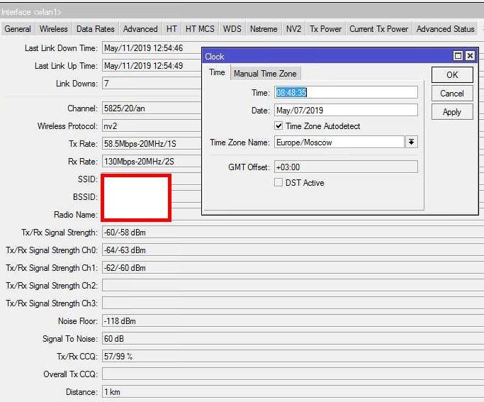

romsan Posted May 7, 2019 Author Posted May 7, 2019 (edited) 2 часа назад, bg80211 сказал: Дата на точке какая стоит system-Clock * ?? текущая... (я же выше писал об этом). И, кстати, это не только на этом мосту я обратил внимание. Такое же примерно 3-х дневное расхождение и на др. точках. Откуда берётся такая дата? Понятно, что это чисто информативная информация, но просто интересно... Edited May 7, 2019 by romsan Вставить ник Quote
Xaser Posted May 7, 2019 Posted May 7, 2019 Заметил такую же проблему, шагает вперёд время, в будущее Вставить ник Quote

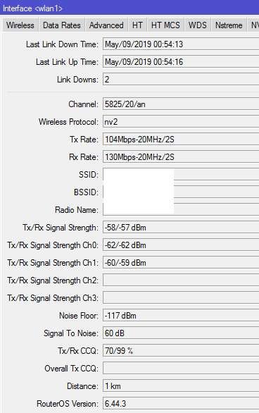

romsan Posted May 12, 2019 Author Posted May 12, 2019 Заметил следующую закономерность. К вечеру, сигналы линка почти "выравнивается". Это что получается, отсутствие нагрузки на это влияет!? Вставить ник Quote
Saab95 Posted June 13, 2019 Posted June 13, 2019 Сигналы это не показатель силы сигналов. Этот параметр берется от производной уровня шума, вечером активность в эфире уменьшается вот сигналы как бы и подтягиваются. Кроме всего понижение температуры воздуха уменьшает накопление в ней водяных паров, что так же влияет на показания. Обычно ночью всегда сигналы чуть лучше и работает (если нет сильных помех) так же лучше. Другие варианты это колебание опор или нагрев/охлаждение пластика, если антенна таким образом закреплена. Вставить ник Quote
