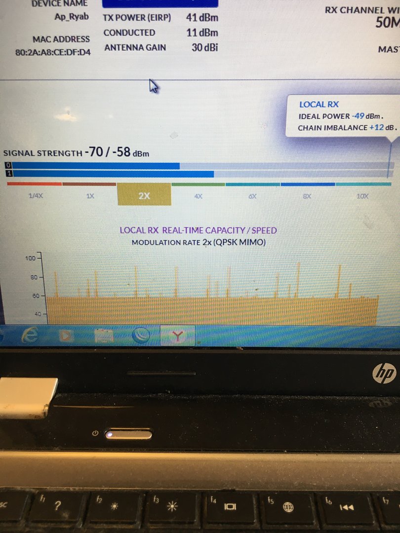

tim251 Posted May 4, 2019 Posted May 4, 2019 Добрый день. Подскажите, что может быть. Мост из af5x Внезапно на одной из сторон моста разбег по поляризации стал 12-17 дБ. Вставить ник Quote
SSD Posted May 4, 2019 Posted May 4, 2019 27 минут назад, tim251 сказал: Добрый день. Подскажите, что может быть. Мост из af5x Внезапно на одной из сторон моста разбег по поляризации стал 12-17 дБ. При смене частоты изменения есть? Вставить ник Quote
tim251 Posted May 4, 2019 Author Posted May 4, 2019 С 17 дБ добился 12. В принципе разница небольшая. Уже все частоты перепробовал. Может в разъем вода попала? Вставить ник Quote
tim251 Posted May 4, 2019 Author Posted May 4, 2019 27 минут назад, SSD сказал: При смене частоты изменения есть? С 17 дБ добился 12. В принципе разница небольшая. Уже все частоты перепробовал. Может в разъем вода попала? Вставить ник Quote
xabarov Posted May 4, 2019 Posted May 4, 2019 4 часа назад, tim251 сказал: Может в разъем вода попала? Это наиболее вероятно. Вставить ник Quote
tim251 Posted May 4, 2019 Author Posted May 4, 2019 1 час назад, xabarov сказал: Это наиболее вероятно. Разъём проверил-сухо. Интересно то, что на клиентском устройстве то нету перекоса по поляризации Вставить ник Quote
SSD Posted May 4, 2019 Posted May 4, 2019 2 часа назад, tim251 сказал: Разъём проверил-сухо. Интересно то, что на клиентском устройстве то нету перекоса по поляризации Похоже на помеху в ближней зоне. Вставить ник Quote
[anp/hsw] Posted May 5, 2019 Posted May 5, 2019 Поменять разьемы полярзаций местами на одной из антенн. Посмотреть, изменилось ли что-нибудь в веб-интерфейсе. Если да - вы нашли поляризацию, где идет просадка. Если нет - также на второй. Если нашли - виновата антенна. Если не нашли - виновата точка доступа (можно поменять и их местами, или подключить запасную). Вставить ник Quote
