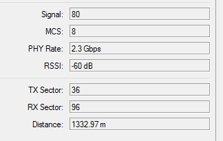

Unker Posted March 3, 2019 Posted March 3, 2019 Вот что у меня на 1.3 км получилось. Юстировать заколебался только.. оставил как есть. Mikrotik LHG 60G Вставить ник Quote
