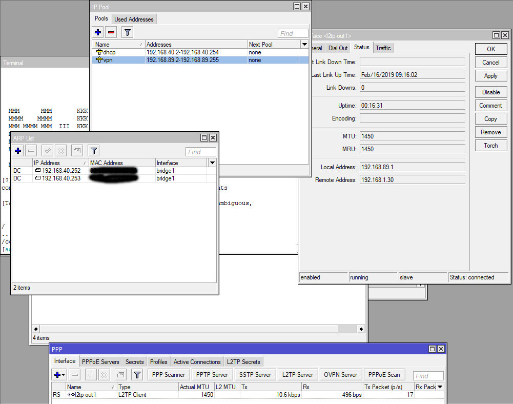

Удалось выполнить первых 3 пункта, далее меня ждала целая головоломка. С Микротами знаком не так давно, так что по большей части юзал исключительно из интернет-ресурсов знания. Загвоздка в том, что Микрот подключается к VPN, с VPN'a мой Микрот видно и мой Микрот видит VPN, все работает, но когда на другом ПК я подключаюсь к тому же VPN, Микрот я не вижу. Так же с моего ПК пингует все камеры, кроме нужной. Как осуществить правильную настройку? Перечитал темы про L2TP IPsec, но толком ничего не заработало.
На VPN все настройки выставлены, должно летать, но...
И нужно ли вообще делать проброс?

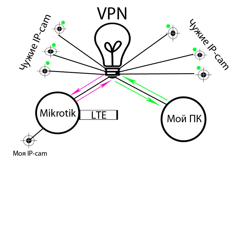

В двух словах  у меня есть микрот к которому подключена камера. Интернет на микрот подается через LTE модем и получает серый ip. Мне нужно удаленно следить за камерой. Я с микрота подключаюсь к VPN через l2tp, микрот коннектится нормально, с микрота на котором поднят VPN видит мой микрот с камерой. Я с ПК подключаюсь к тому же VPN, но к камере меня не пускает, так как попросту её не видит по непонятным мне причинам.
9 hours ago, Kapranov said:
С IP запутался...
Картинка не соответствует настройкам. VPN адрес микротика 192.168.89.1, а не 192.168.1.30 - это адрес туннеля на сервере.
Если управляете VPN сервером, для начала настройте по приведенным на моей картинке адресам, 172.16.1.X - это адреса концов туннелей, они конечно могут быть любые, но удобнее брать из 172.16.0.0/12.
Если нужен L2 через VPN выгоднее использовать EoIP, т.к. при добавлении в бридж можно потерять управление удаленной железкой в случае некоторых сетевых проблем, например петель.
