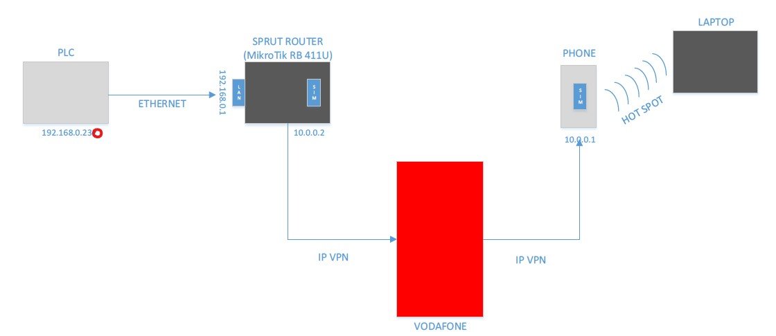

Приобрели две симкарты LTE c пакетом услуг IP VPN, для удаленного доступа к оборудованию.
Сконфигурировал lte модем(работает)
Проблема лежит как я считаю в пробросе портов.
Проблема состоит в том что подключившись через вайфай от телефона с SIMcard 10.0.0.1 можно пинговать узел 10.0.0.2, но за ним подключенный в LAN порт оборудование с адресом 192.168.0.230
Результат команды EXPORT приложил файлом
Фраза не закончена, какой именно доступ к оборудованию с адресом 192.168.0.230 нужен ?
44 минуты назад, McSea сказал:
в веб интерфейс 192.168.0.230/mnt или я не корректно Вас понял?
Для стандартного 80 порта, открывать http://10.0.0.2/mnt
/ip firewall nat
add action=dst-nat chain=dstnat dst-address=10.0.0.2 dst-port=80 protocol=tcp to-addresses=192.168.0.230 to-ports=80
Если другой порт или https(порт 443) поправьте соответственно правило.
В экспорте нет "/firewall filter", проверьте, чтобы там не был доступ закрыт.
Для обращения напрямую по адресу 192.168.0.230 надо иметь маршрут на него на телефоне, что сложно сделать.
Без такого маршрута пакеты до 192.168.0.230 уходят на шлюз водафона (и далее в интернет, если доступ есть) вместо микротика.
