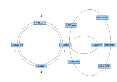

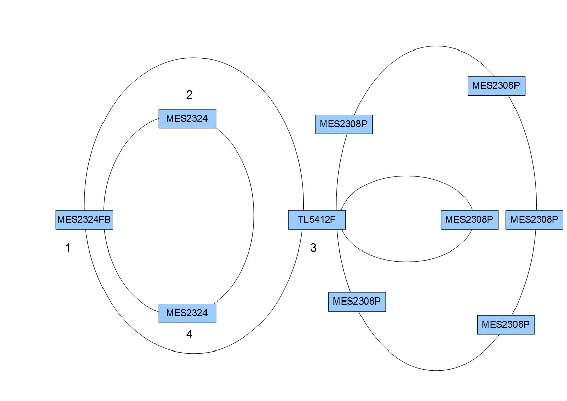

LLatypov Posted February 6, 2019 Posted February 6, 2019 Доброго времени суток. Подскажите по схеме. Имеем: 1.Большое кольцо 2.Малое кольцо-1 3.Малое кольцо-2 Номера коммутаторов. 1 Рутовый находится в серверной. 2 Агрегация для 7 коммутаторов в административном здании. 3 Агрегация для двух дополнительных колец. 4 Доступ для пользователей В большом кольце используется два волокна * 1GB. Собраны транк. В остальных кольцах по одному волокну Собрал схему на столе, работает. Вопрос номер один. как быть с ролью 3 коммутатора TP-Link 5412F. Напрашивается схема номер 2, где Коммутаторы Eltex работают в большом кольце по 10G, а TP-link в своем кольце. Либо полностью выключить RSTP на TP-LInk 5412F и оставить только на Eltex'ах Данная схема планируется использоваться на предприятии. Большое кольцо - чтобы сократить время простоя в случае обрыва опт. Малые кольца под систему видеонаблюдения в цехе. Влан телефонии и видеонаблюдения присутствует на всей сети предприятия. Вставить ник Quote
Merridius Posted February 6, 2019 Posted February 6, 2019 Для колец агрегации я бы лучше посмотрел в сторону ERPS, eltex вроде умеет, правда хз насколько криво. Вставить ник Quote
NiTr0 Posted February 7, 2019 Posted February 7, 2019 вторая схема предпочтительнее, особенно если вместо STP кинуть LACP на 5412, с линками по разным физическим кабелям... Вставить ник Quote
MasMaster Posted February 7, 2019 Posted February 7, 2019 6 hours ago, NiTr0 said: вторая схема предпочтительнее, особенно если вместо STP кинуть LACP на 5412, с линками по разным физическим кабелям... Вот... если есть лишние волокна - то может лучше LACP собрать? Вставить ник Quote
NiTr0 Posted February 7, 2019 Posted February 7, 2019 само собой. как минимум 1) гарантированно не будет косяков типа всплесков флуда при восстановлении связи (такое на рстп солянке с 5+ свичами в кольце наблюдалось - то ли тайминги кривые, то ли фирмварь кривая) и 2) все волокна используются, нет погашенного резерва. если уж нет волокон - тут надо кольца строить (и желательно - с ограничением pps для бродкаст/мультикаст пакетов). Вставить ник Quote
