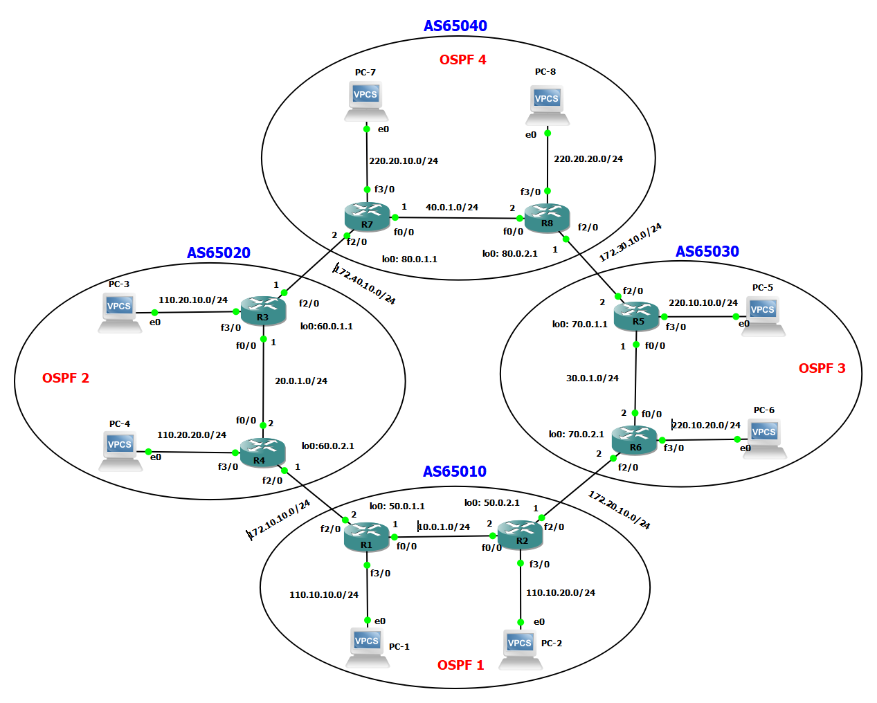

aakjigit Posted February 3, 2019 Posted February 3, 2019 ДД всем Недавно начал изучать CISCO. Сейчас в BGP застрял. Ситуация такая собрал сеть в GNS3 из 4 AS (автономных систем) BGP по 2 роутера в каждой AS. Внутри AS в качестве служебной сети использовал OSPF. В начале проекта внешние сети между AS (EBGP) объявил в OSPF и было все гуд, все маршруты были доступны, пинг был. В AS 65010 применил правила AS-Path access list, Route-Map, Prefix-list для контроля трафика входящего и исходящего и они тоже работали отлично. Потом прочитал в linkmeup.ru статью, что внешние сети не рекомендуются добавлять в IGP (в данном случае OSPF). Послушав их решил в OSPF удалить из объявления внешние сети (172.0.0.0/24), но при этом добавил next-hop-self. Маршруты из AS65010 в другие AS как бы есть, но пинга нет, в этом и заключается проблема. Прошу ваших советов. Спасибо. Файлы конфигурации и Скриншот во вложении. Сеть эмулировал в программе GNS3. Хотел проект вложить но весит много 1.5 ГБ около R1_i1_startup-config.cfg R2_i2_startup-config.cfg R3_i3_startup-config.cfg R4_i4_startup-config.cfg R5_i5_startup-config.cfg R6_i6_startup-config.cfg R7_i7_startup-config.cfg R8_i8_startup-config.cfg Вставить ник Quote

aakjigit Posted February 6, 2019 Author Posted February 6, 2019 ДД товарищи. Проблема решилась. Проблема была не в сети, а в пинге. Пинговать нужно было из под интерфейсов к которым подключены пк т.е из подсетей 110.0.0.0 / 220.0.0.0. Потому что ping по умолчанию отправляет пакет с адресом ближайшего интерфейса (10.0.0.0, 20.0.0.0, 30.0.0.0, 40.0.0.0) к точке назначения, а эти сети не анонсируются по EBGP. Команда выглядит так ping 220.20.20.2 source fa3/0. Вставить ник Quote
