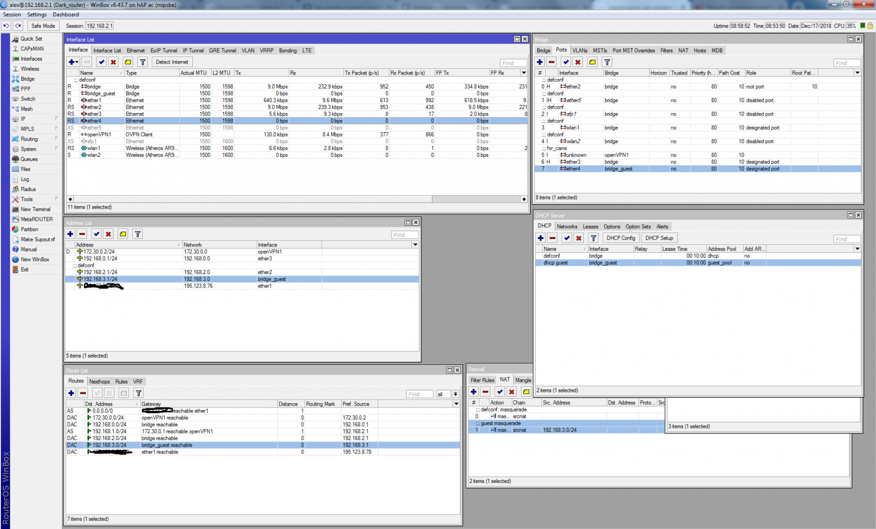

Есть задача построить отдельную кабельную подсеть на одном из портов Mikrotik (RouterBOARD 962UiGS-5HacT2HnT).
Чтобы в дальнейшем подключить на этот порт не управляемый коммутатор.
Новая подсеть должна быть изолирована от основной, иметь доступ только в интернет.
Из того что сделал:
Создал отдельный бридж добавил туда 4й порт, настроил DHCP.
Клиенты получают нужные адреса, но НЕ имеют доступа к интернет.
Подскажите как сделать чтобы хосты получили доступ в интернет.
Скриншот конфига прилагаю.
Давай подскажу без шуток.
IP адрес нужно назначить на интерфейс этот интерфейс убрать из всех бриджей. Это будет у нас шлюз.
Создать отдельный DHCP сервер к нему привязать пул из сети в которой у нас шлюз. Так же нужно создать нетворк где нужно добавить шлюз по умолчанию и DNS.

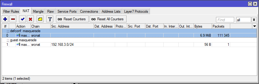

Дальше нужно создать правило или модернизировать NAT'а, чтобы ваши клиенты под него подпадали.
Потом создать правило фаервола, чтобы клиенты этой сети не могли выходить на другие сети.
З.Ы. Я помог?
10 часов назад, nkusnetsov сказал:
@nikolaevalexandr92 , если у Вас дефолтный фаервол, то там есть правило дропающее пакеты пришедшие с интерфейса НЕ в списке "LAN".
Добавьте интерфейс "bridge_guest" в список "LAN" в разделе "Interfces"-"Interface List"
Все заработало, спасибо!
