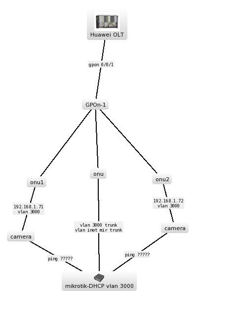

Здравствуйте , помогите пожалуйста в нестандартной задаче  -- стоит huawei  голова  , через нее работают абоненты по вланам , есть задача настроить влан  чтобы онухи пинговали друг друга они находятся в одном поне и микрот который раздает dhcp  этого влана  тоже находится в одном поне . как сделать чтобы 2 онухи (за онухами , камеры ) пинговали друг друга в этом влане если они в одном поне ?   настроен vlan smart на клиентских вланах , vlan standart не получается т. не привязываются service port
Сделал скрин схемы . как сделать чтобы обе камеры пинговали друг друга и микрот их видел , в влане 3000  когда они все в одном поне ??????  я настроил SMART влан через него они друг друга не пингуют     ПОМОГИТЕ СРОЧНО
